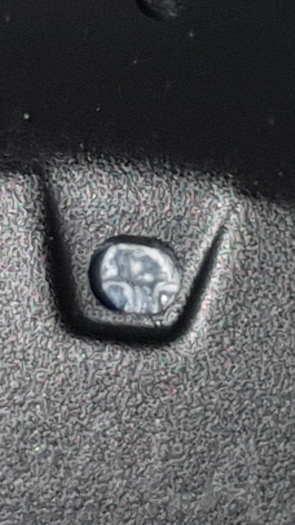

Muss der Sensor so aussehen?
Leider etwas unscharf.

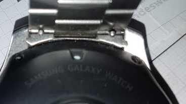

Kann keiner von Euch mal auf die Rückseite seiner Uhr schauen?
Hardy
Danke, aber leider die falsche Uhr. :(
Ich versuchs nochmal.
Könnt Ihr bitte mal auf den Sensor Eurer Galaxy Watch (nicht S3 o. andere) schauen und mir sagen, ob Euer Sensor auch so eigenartig aussieht?
Hardy

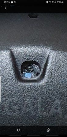

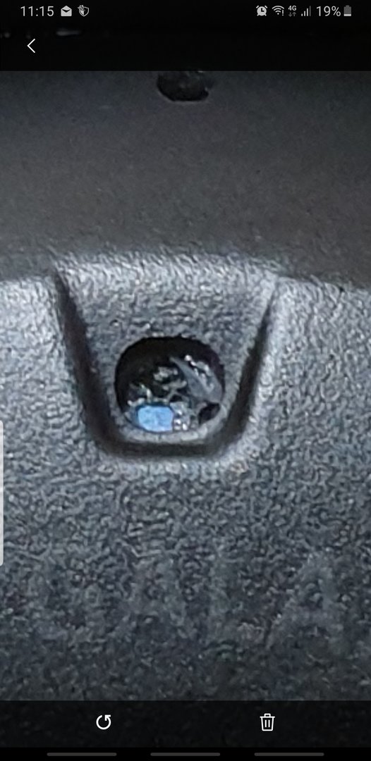

Meiner schaute so aus ist ist unterwegs zur Reparatur. Mal schauen was dabei rauskommt.

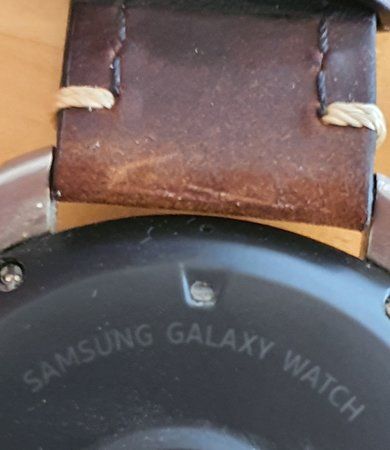

So sieht meiner aus:
Er funktioniert einwandfrei.
Kriegs leider nicht schärfer weil ich wegen des Armbands das Handy dazwischenstecken muss und nicht weiter weg kann.
