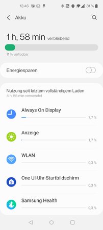

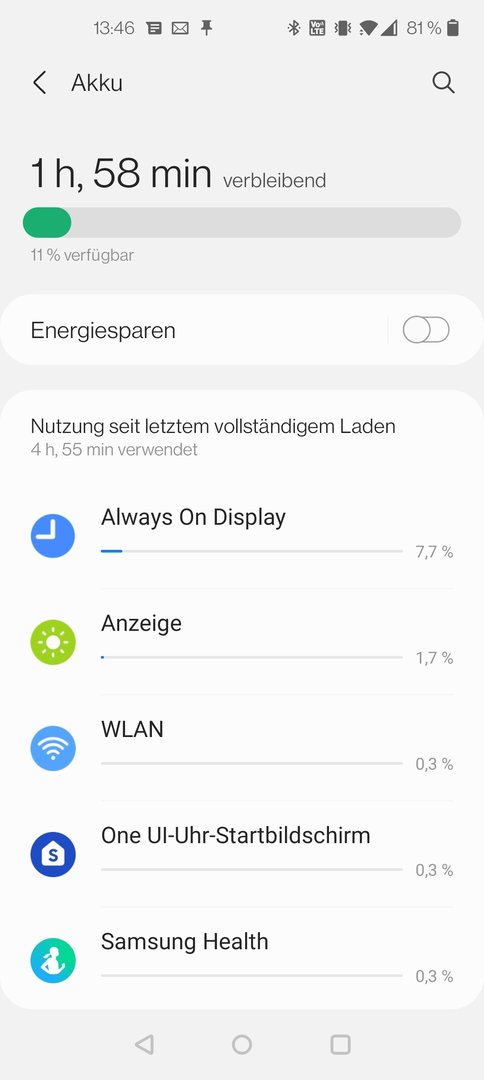

Seit gestern ist es mit dem Akku sehr schlimm.
Am Abend hatte ich die Uhr nochmals auf 100% geladen nachdem sie sich am Nachmittag mit 0% plötzlich vertschüsst hat,
Und paar Stunden später auf einmal ein vibrieren, und der Akku war schon wieder leer....
Heute:
in der Früh auf 100% geladen, 5 Stunden später 11% Akku....
Hat noch jemand seit dem letzten Update so ein blödes Verhalten, oder ist der Akku jetzt schon defekt.
Also ich würde in dem Fall die Uhr auf Werkseinstellung zurücksetzen oder Step by Step noch mal alle Einstellungen überprüfen .
So hohen Akkuverbrauch hat die GW4 normalerweise nur bei einem Outdoor Workout also mit aktiven GPS
@nasenmann75 Irgendwas stimmt bei dir gewaltig nicht. Dass der Akku hardwaremäßig defekt ist, halte ich zwar nicht für ausgeschlossen, aber eher unwahrscheinlich. Auch das Samsung Update selbst haben global ja viele Leute in Nutzung. Ich denke eher, dass sich da softwareseitig irgendwas verdreht hat und würde mal (auch wenns nervig ist) einen Neuanfang mit Werkseinstellungen probieren. Und dann am Anfang vielleicht erstmal eventuelle App-Installationen und fremde Watchfaces weglassen.

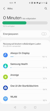

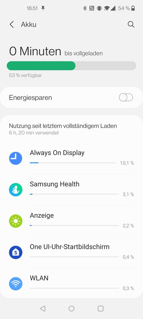

Die Uhr verhält sich komisch:
und ladet normal auch viel schneller....
wenn der Akku 100% hat, hoffe ich dass das mit dem Wipe Chache leeren etwas bringt....
Ich fürchte die Uhr hat einen defekt.
Beim aufladen gestern ging die Uhr ewig lange bis 53%, dann ging es sogar wieder runter auf 50%.
Hab die Uhr abgedreht, wurde dann auf 100% geladen.
Danach den Wipe Cache geleert.
Über Nacht 70% runter gegangen, trotz Schlaf-Modus.
Sehr komisch.
@nasenmann75
ja, klinkt nach einem Defekt. Ich würde es vorher aber zur Sicherheit mit einem Reset probieren und keine Sicherung einspielen. Eventuell hast du noch die Möglichkeit ein anderes Ladegerät zu testen?
