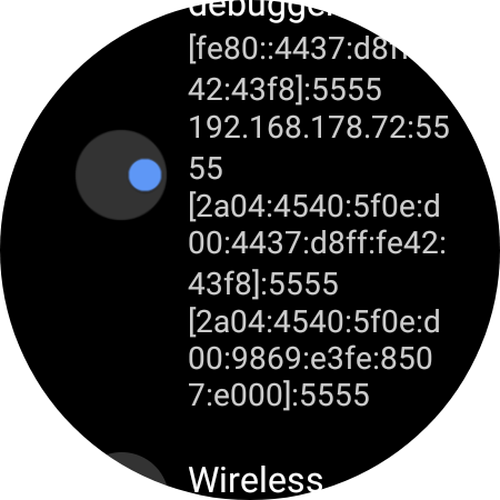

@digi Nochmals versucht... Punkt 5 der Anleitung: "Entwickleroptionen freigeschaltet" erscheint nach dem 5. Tippen. Punkt 15: IP Adressen erscheinen nicht! Es erscheinen drei lange Kombinationen aus Zahlen, Buchstaben, Zeichen in Klammern. Nach Klammern bei den ersten zwei Kombinationen steht 5555, nach der dritten - 5
Die IP Adresse sollte wie folgt aussehen, Beispiel 192.168.178.72 siehe Screenshot.
und noch was ich nicht verstehe: warum beim WLAN-Verbinden keine Passwortanfrage kommt und die Uhr ohne Passwort verbunden wird?
@digi nein, erscheint nicht! Nur, wie gesagt, die Zahlen/Zeichen/Buchstabenkombinationen
@Phoenix001
Geh mal auf der Uhr in die "Einstellungen" und dort auf "Verbindungen" und dort "WLAN" einschalten. Entweder verbindet sich die Uhr mit dem WLAN oder verlangt nach dem Passwort.
Ich habe die Watch heute bekommen und in den Entwickleroptionen stellt sich das nach dem letzten Update definitv nicht mehr so dar.
