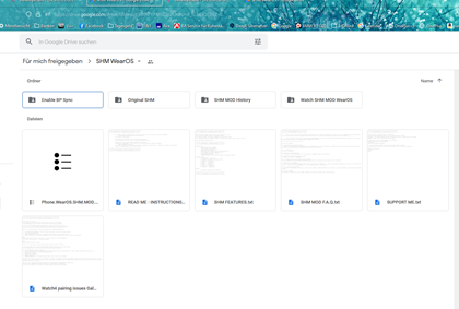

Ich finde die Batch-Datei nicht. So schaut mein Drive Ordner aus
Jetzt bin ich zwar bei script angemeldet, aber geholfen hat es mir auch nicht, trotzdem danke.
Ich glaube ich bin einfach zu blöde für so etwas.

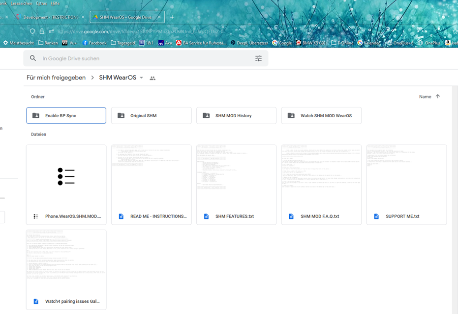

@Hettges
Dein Bild ist nicht erkennbar, viel zu klein, sorry.
Größeres Bild
Reaktionen: onlinfuchs
@Hettges
in dem Ordner "Watch SHM Mod.." ist nochmals ein Ordner "Read me ADB auto Instructions" in welchem sich die angesprochene Zip-Datei befindet. In dieser findest du die Batch-Datei. In dem Ordner findest Du auch die deutsche Anleitung.
Klick dich einfach mal durch.
