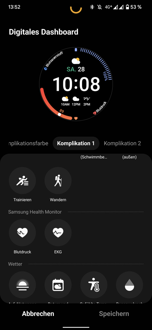

Moin,
Ich kann ja beim Ziffernblatt diverse Werte anzeigen lassen.
Beim Blutdruck und EKG funktioniert das aber nicht.
Messen etc. geht - aber wenn ich die beiden Werte zuweise und dann im Ziffernblatt drauf tippe, will er den Health Monitor aus dem Galaxy Store installieren.
Es gibt in der Einstellung auch keine Symbole mit dem "M". Kann ich mit der Mod_version hier die Werte evtl. gar nicht anzeigen?
@DJAnPa Geht glaube ich nicht. Aber als Kachel, oder Widget oder wie man es nennen will, also wenn du vom Watchface nach links wischst, da kann man es glaube ich hinzufügen.
