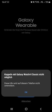

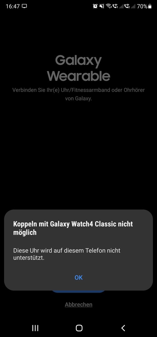

Hallo, ich habe auch ein Problem bei der Kopplung meiner Watch 4 Classic mit meinem Note 20 Ultra 5G. Ich bekomme immer den Fehler aus dem Screenshot im Anhang. Mein Note 20 ist ein Import aus China mit der Modellnummer SM-N9860. Kann es daran liegen, dass das Koppeln nicht funktioniert?
Hast du die Watch mal zurück gesetzt? Mit einem Samsung Note sollte es da überhaupt keine Probleme geben.
Ja, ich habe sie bereits zurückgesetzt. Ich habe auch schon probiert es mit einem Note 10 zu koppeln und das hat funktioniert.
Dann liegt es an deinem Note 20. Die Uhr kannst aber nicht an zwei Geräten anmelden. Am Note 10 wieder abmelden. Auf dem Not 20 nur die Galaxy Wearable App mit Galaxy Watch4 Plugin und Samsung Health verwenden. Wenn möglich alles noch mal deinstallieren, Handy neu starten und dann Schritt für Schritt. Alle Berechtigungen richtig erteilen.
Leider funktioniert das auch nicht. Ich hatte es nur kurzzeitig mit dem Note 10 getestet um auszuschließen, dass die Uhr defekt ist. Ich habe mittlerweile eine Antwort vom Samsung Support bekommen, dass die nur europäische Smartphones mit der europäischen Uhr gekoppelt werden können. Warum auch immer. Meine Gear S3 konnte ich noch problemlos mit dem chinesischen Note 20 koppeln.
Danke trotzdem!
