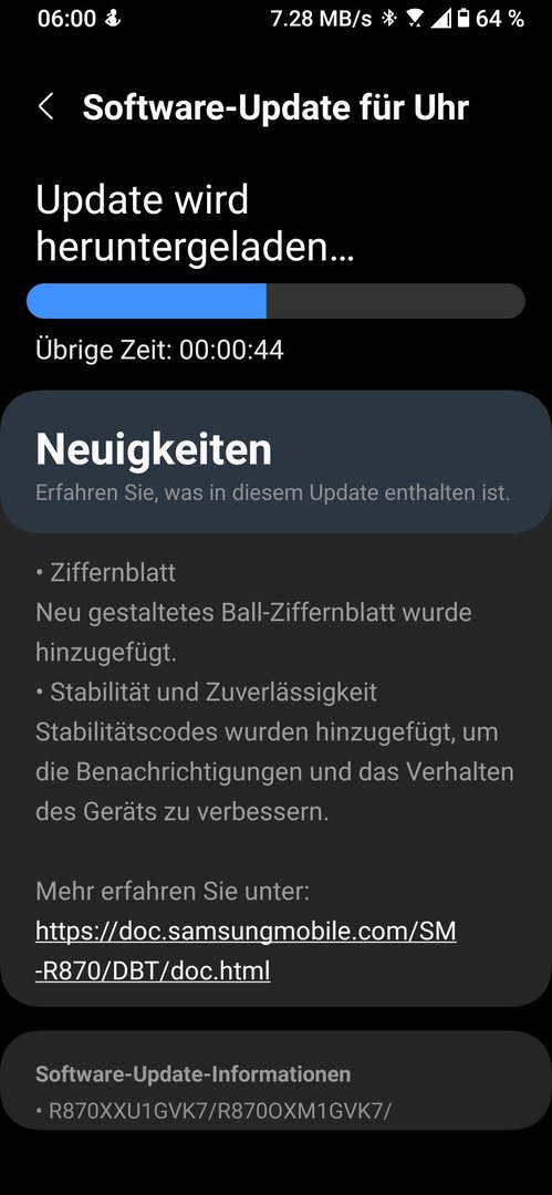

Läuft gerade durch, mal schauen. Gleich erst mal wieder ein Abbruch, wie gewohnt.
Beim zweiten Mal mit eingeschaltetem WLAN hat es geklappt.
44mm BT Variante.
