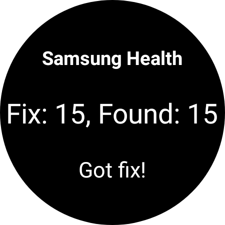

RockingJoe schrieb:
Kurze Statusupdate meinerseits.
- Factory Reset mit Neueinrichtung hat keine Besserung gebracht
- meine Watch wird jetzt zur Reparatur eingeschickt
So, die GW4 ist zurück von den Reparatur.
- Neue Hauptplatine
- GPS läuft jetzt wieder :)
- Fix kommt in ein paar Sekunden, siehe Bild
Somit alles wieder top.
