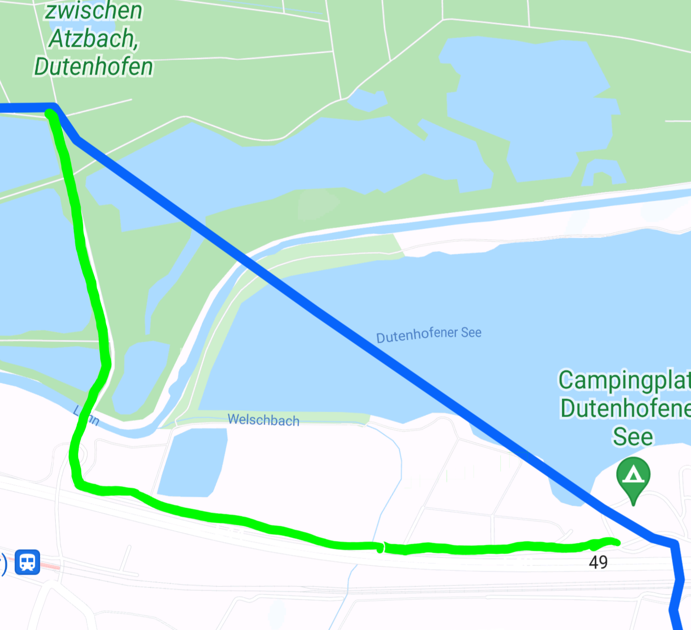

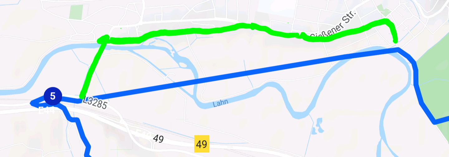

Bei meiner GW4 fällt das GPS auch sporadisch aus und ich fahre mit dem Rad dann eben quer Feld ein oder durch Seen. Anbei mal zwei Screenshots wo ich in grün die richtige Strecke eingezeichnet habe. Dabei sind es Feld oder Radwege ohne Bäume o.ä. gewesen. Im Wald könnte ich das noch verstehen.
Am Ende haben ~18 km gefehlt im Vergleich zu dem was Komoot auf dem Handy aufgezeichnet hat und was mein E-Bike angezeigt hat.
Mit der GW1 hatte ich solche Fehler in den ganzen Jahren nicht.

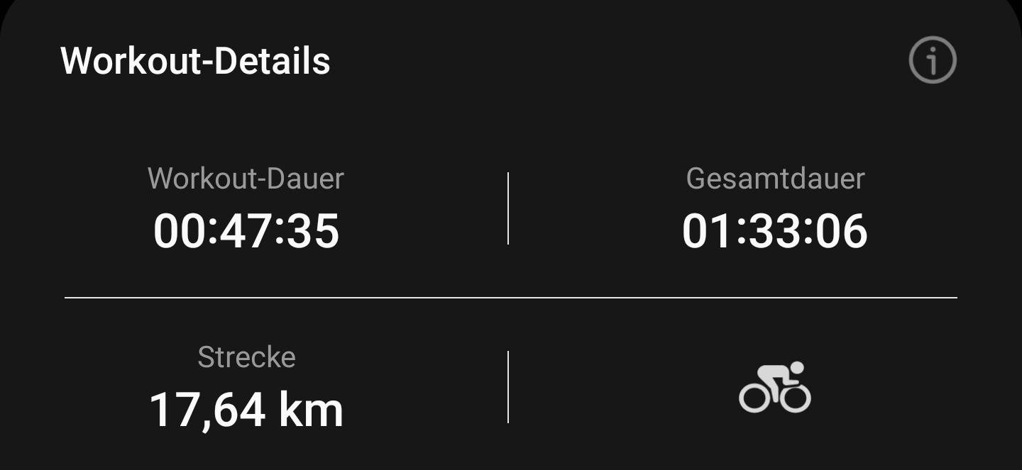

Screenshot_20220324-214301_Samsung Health.pngScreenshot_20220324-214520_Samsung Health.png
Es fehlt auch enorm viel Zeit beim Workout "in Bewegung" das Training wurde Manuel gestartet und nicht automatisch erkannt. Die 1:33:06 stimmen fast exakt mit Komoot überein.
