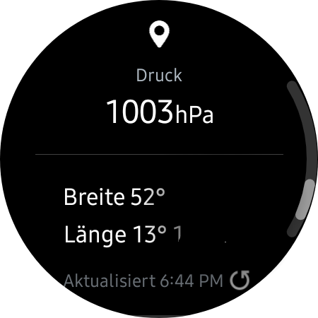

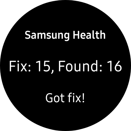

Hab grade nochmal ohne Smartphoneverbindung versucht. Satelliten werfen gefunden und der Kompass sagt zwar keine Netzwerkverbindung zeigt mir aber die Koordinaten an.

bei mir steht da Fix: 0, Found: 0 Statt Samsung Health in der Überschrift wie in deinem ersten Screenshot, steht aber [Test only] bei mir.

Der Kompass sagt „Standort abrufen nicht möglich. Versuche es später.“ und “Standort nicht gefunden“.

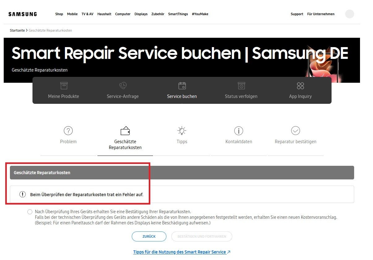

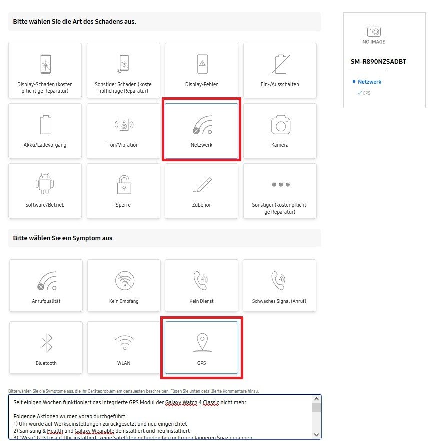

Nun wollte ich über meinen Samsung Account einen "Service Buchen" zum Einschicken der Uhr.
Sobald ich in dem Portal zur Angabe des Fehlers "Netzwerk" und dann "GPS" auswähle, erhalte ich die Fehlermeldung aus dem angehängten Screenshot "Samsung2.jpg".

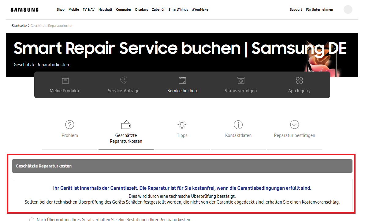

Wenn ich testweise eine andere Fehlerkategorie auswähle, z.B. "Netzwerk" >> "WiFi" dann erhalte ich diese Fehlermeldung nicht (siehe "Samsung3.png")
Kann das mal bitte jemand von euch testweise ausprobieren, ob er die gleiche Fehlermeldung erhält? Das wäre super hilfreich.
