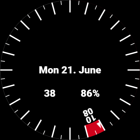

So sieht es aktuell aus:
Ich habe noch die Minuten hinzugefügt, die man aber über die Farbauswahl auch auf schwarz (unsichtbar) setzen kann und wenn man auf die Zahlen tippt, kommt man zu Akku / Wetter / Kalender
@skiskipowski Kann mich Dir da nur anschließen. Ist viel ausprobieren und pixelweise verschieben über Stunden...
Ein kleines "Einstiegsvideo" hab ich auf youtube gefunden. Wirklich mehr gibt es da nicht :-(

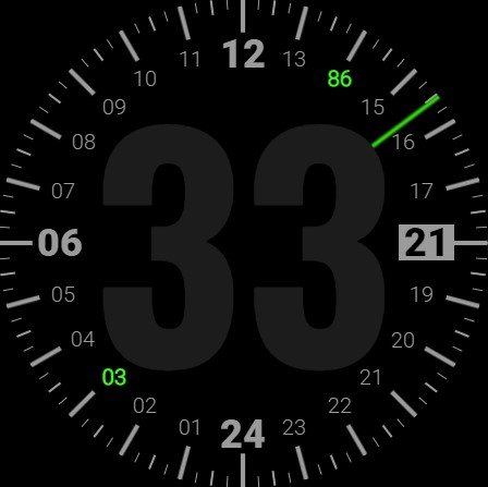

Ich habe auch noch ein wenig weiter gebastelt und
- die Schritte (in %) links ins Ziffenblatt eingebaut (01-10)
- den Akku rechts im Ziffernblatt (13-23) in 10%-Schritten mit der Angabe des exakten Akkuwerts in %
- Datum auf die "18" gesetzt
- Minuten in den Hintergrund gelegt (sieht auf der Uhr einiges dezenter aus)
- mehrere Farben (rot, grün, blau, lila, orange) hinterlegt die über die Uhr über "Anpassen" verändert werden können. In dem Screenshot habe ich grün eingestellt.
Macht echt Spass und man entdeckt immer mehr Möglichkeiten.

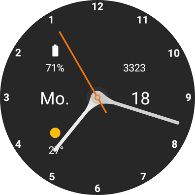

Anbei mein aktuelles Watchface - die gewünschte Rückwärtsuhr. Komischerweise wird mir in der Wearapp korrekt bei den Schritten rechts oben auch das Icon angezeigt, auf der Uhr aber nicht.
Das Problem mit dem Icon der Schritte hatte ich auch.
