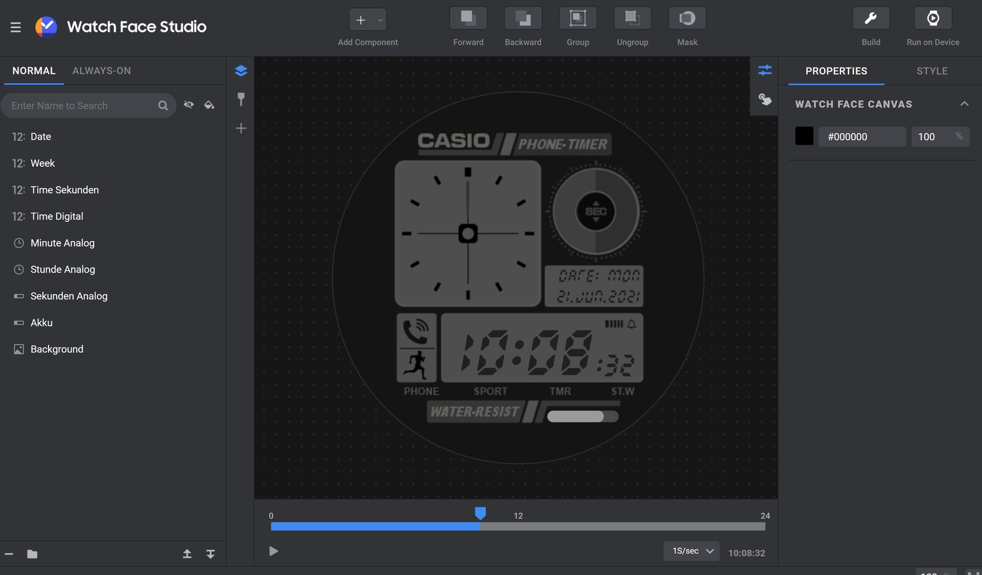

Habe mich auch mal ran gewagt an den Watch Maker. Komme vom Huawei Watch Maker und "baue" gerne Retro Uhren wie Casios nach. Hier zwar ein Watchface fertig, kann es aber nicht exportieren da irgendeine OCR Warnung mit 15% kommt.
Ist alles aus dem Programm, die Symbole etc, nur eine s/w Grafik als Hintergrund eingefügt. AOD nutze ich nicht und wenn soll es nur das "gleiche" WF darstellen nur eben noch dunkler.
Wenn ich mit dem Programm besser klar komme, möchte ich mich mal an der Casio LED10 probieren. Für die Huawai Watch Fit, habe ich diese LED10, mit Hilfe aus dem Forum, zusammen gebaut und funktioniert.
Wenn jemand sich "mein WF" ansehen möchte und Dateien benötigt, kann ich die hier zur Verfügung stellen. Der Balken unten soll der Akku Stand sein, Telefon Hörer - die Telefon App und der Läufer - die Sport Programme. Auf den Sec Kreis könnte die Stoppuhr und auf die Analoge Uhrzeit, der Wecker. Soll alles so in s/w bleiben. Oben und unten der "Halbmond" ist gewollt, da die Watch da ihre "eigenen Symbole" ablegt wie Akku Spar, Getrennt etc und unten wenn es telefoniert bzw. bei Updates ein Pfeil.

Bei dieser Warnung hast Du zu viele beleuchtete Pixel im AOD Modus. Das blockt die Weitergabe an die Uhr. Also für AOD ein paar Flächen schwarz schalten, dann sollte es klappen
