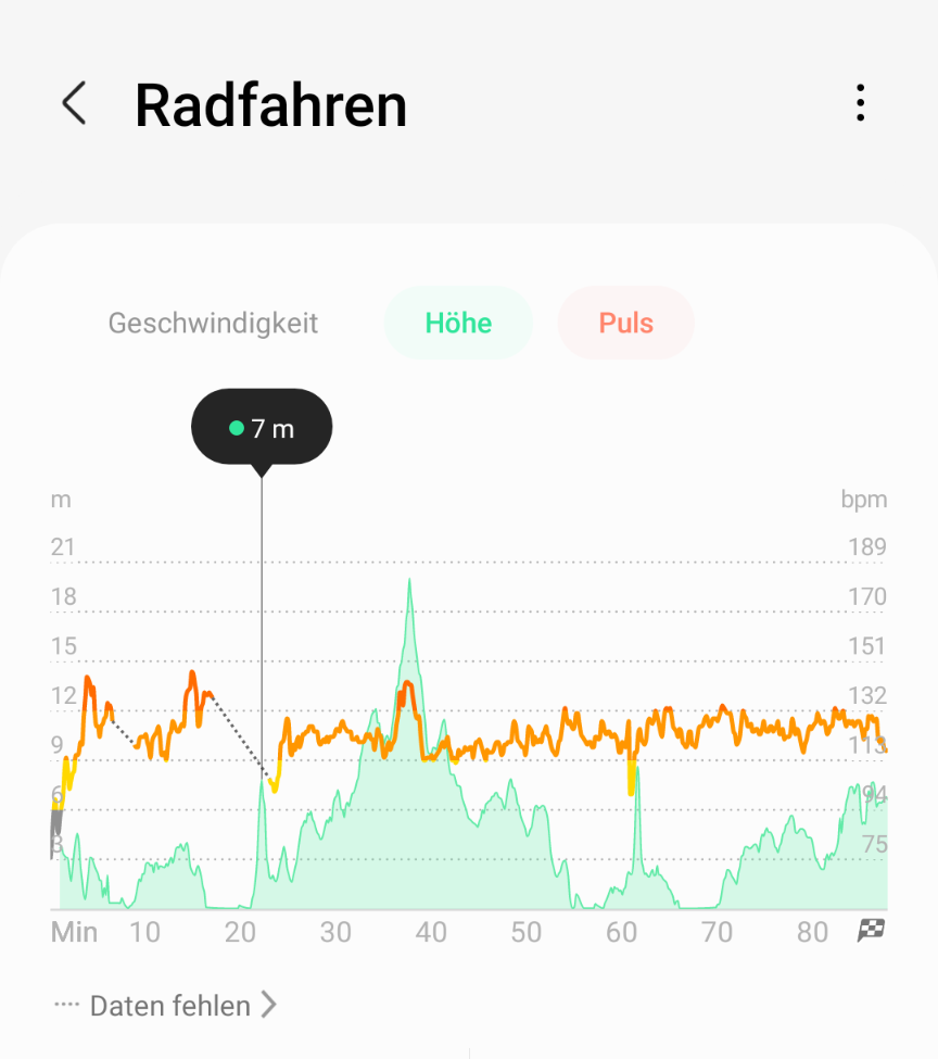

Ich starte immer das GPS ein paar Minuten vor dem Workout, dann starte ich das Workout und warte, bis das GPS Symbol auf der Uhr nicht mehr blinkt, also dauerhaft angezeigt wird und radel erst dann los. So mache ich das immer und hatte trotzdem Pulsaussetzer. Auch habe ich des öfteren die Bluetooth Verbindung zwischen Handy und Watch ausgeschaltet und auch hier Pulsaussetzer. Alles schon versucht, inklusive EKG oder die Pulsmessung vorher gestartet, damit die Sensoren "aktiviert" werden. Auch habe ich versucht, den Puls vor dem Workout in Wallung zu bringen (auf der Stelle schnelles und langsames Laufen). Das hat mal funktioniert, das keine Pulsaussetzer vorhanden waren, aber eben nicht immer. Werde nachher noch eine Runde drehen und schauen, ob das Update was gebracht hat.

So, wieder zurück von meiner Standard-Tour und leider keine Besserung nach dem Update. Beim ersten Drittel der Tour, 2x Pulsaussetzer. Uhr war nicht mit dem Smartphone verbunden.
Bearbeitet von: hagex - Grund: Bild verkleinert. Gruß von hagex
Reaktionen: nineofseven
War leider zu erwarten, wobei ich Deine Aufzeichnung ja noch ganz passabel finde. Bei meinen die ich in letzter Zeit gemacht habe war es teilweise anders herum
Reaktionen: digi
Ich muss auch sagen, dass ist ja wenigstens eine Aufzeichnung. Die Letzten Aufzeichnungen beim Radfahren waren ja nichts. Die Aussetzer waren auch beim Laufen auf diesen Niveau.

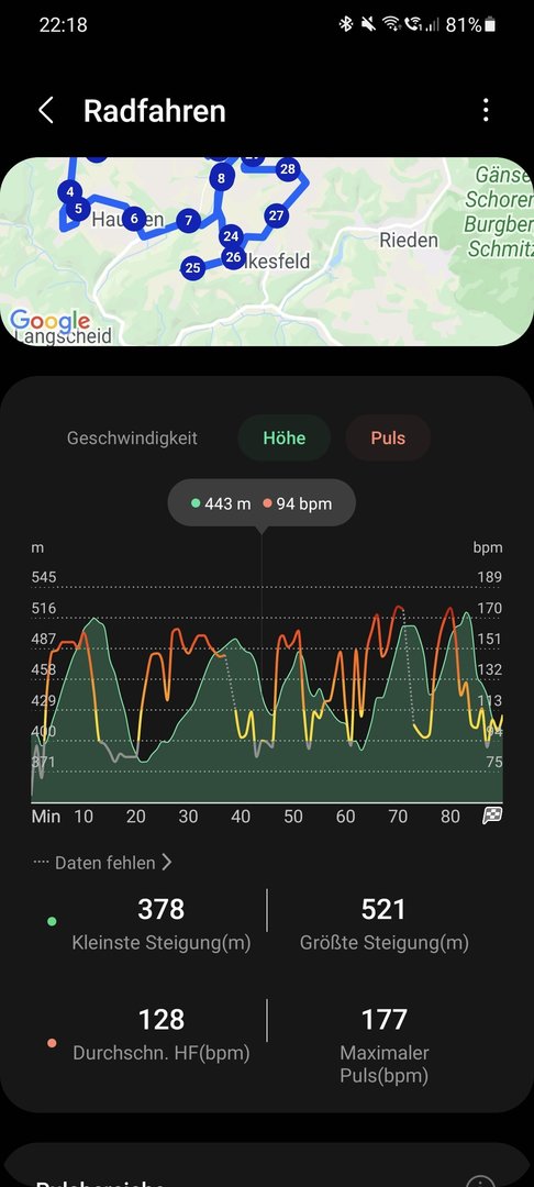

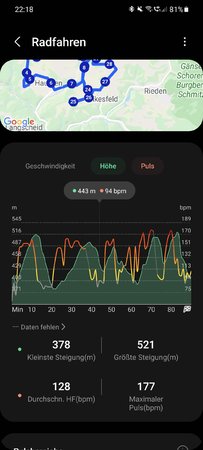

Hier eine Übersicht von mir von der Watch Active 2... Mir fällt auf das der Puls bei Abfahrten, also wenn er schnell nach unten geht, gestrichelt angezeigt wird. So ähnlich ist es ja auch oben bei meinem Vorposter Digi zu sehen. Vielleicht nur ein Anzeige-Fehler?

@Wickerman99 was genau meinst Du mit Anzeige-Fehler?
Unter der Grafik wird ja erklärt, das die gestrichelte Linie bedeutet, daß die Daten fehlen. Wenn Du auf die Erklärung tippst, dann bekommst Du angezeigt, woran es liegen könnte.

Ich finde es merkwürdig, dass diese gestrichelte Linie bei der Abfahrt ist, eigentlich nur bei der Abfahrt. Dies war keine MTB-Abfahrt mit massiven Gerüttel sondern eine smoothe Rennrad-Abfahrt am Unterlenker gehalten. Vielleicht hat die Uhr ein Problem damit, wenn dieser innerhalb einer kurzen Zeit massiv sinkt, von knapp 170 auf 80 in unter einer Minute oder es liegt an der Fliehkraft? Oder S-Health kommt mit der Anzeige von sehr schnellen Puls wechseln nicht bei der Darstellung hinterher ?
Ich zeichne parallel mit Radcomputer + Brustgurt auf, da sind auf Strava die Balken fast genauso wie in S-Health, auch der gestrichelte Bereich deckt sich fast 1:1 mit dem vom Brustgurt.
@Wickerman99 wenn man den ersten Aussetzer in deiner Grafik sieht und sich dann den grünen Bereich = Höhenangabe anschaut, dann sieht man, das während der Steigung die Pulsanzeige ausgesetzt hat und es eine Zeit dauert, bis die Anzeige wieder funktioniert. So habe ich das gestern bei meinem Workout beobachtet, kurz vor dem Ende des Anstiegs, setzte die Pulsanzeige aus. Ich habe das Gefühl, wenn der Puls nach oben geht, das die Uhr hier ab und zu die Probleme hat, den Sprüngen zu folgen und steigt dann aus (nur eine Vermutung).
