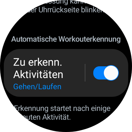

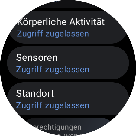

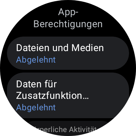

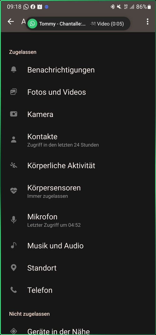

@Schinkenhörnchen
So sieht es bei auf der Uhr und dem Handy aus.
Reaktionen: Schinkenhörnchen
Danke, wie beim meinen Gerät.

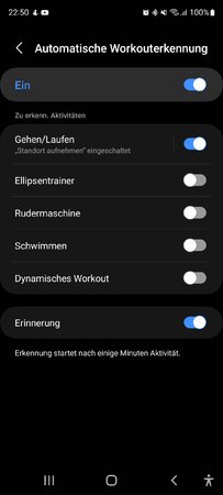

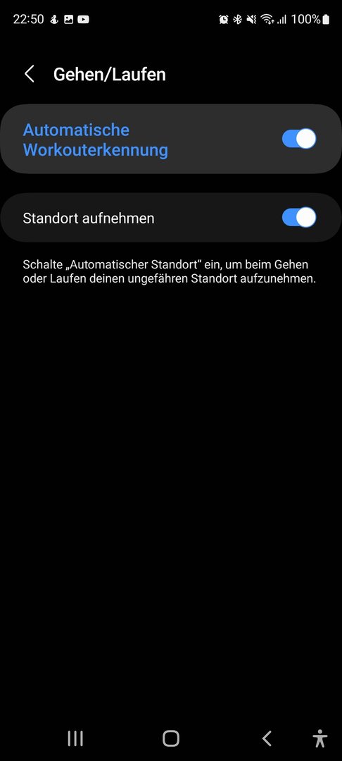

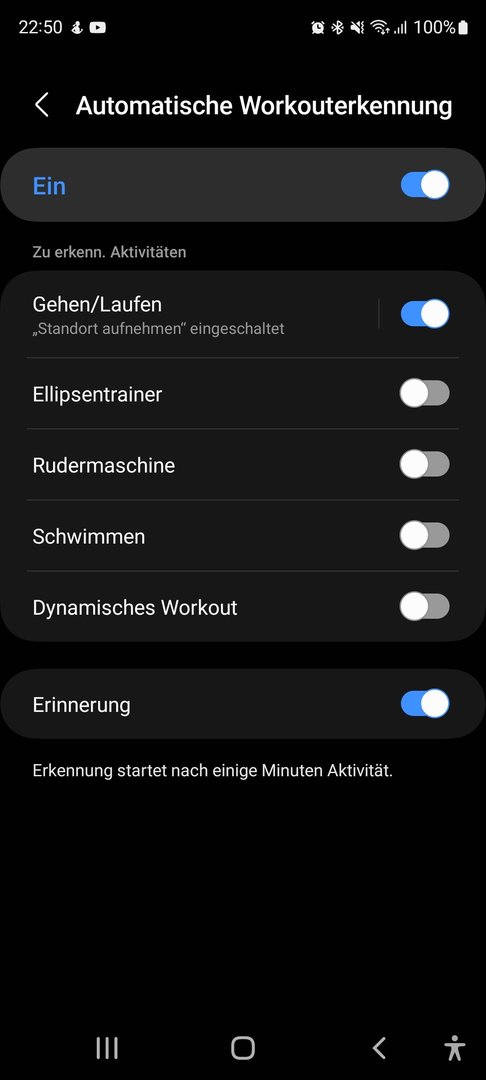

Ok, nur damit wir sicher sein können, folgende Dinge sind aktiiviert?

@mayday7 - nein. Alle, bis auf Erinnerung ... Ist das der Schlüssel zum Erfolg? Bedeutet Erinnerung, dass das animierte Männchen erscheint? Ich dachte, dass sei der Schalter zu Erinnerung, dass man zu wenig am Tag läuft.
Bei anderen Forenten, bei denen die Aktivitätserkennung funktioniert, ist Erinnerung auch nicht aktiviert: Funktioniert die automatische Workouterkennung bei der Galaxy Watch5 Pro? Ist das zwingend notwendig?
Ich bin nicht sicher, aber bei mir erscheint das Männchen. Was anderes habe ich nocht eingestellt.
Ich hatte sogar einmal alle Schalter deines zweiten Screenshots aktiviert, nur um zu testen. Da war meines Wissens auch Erinnerung eingeschaltet, brachte nichts. Das Kuriose ist ja, dass nach 10 Minuten getrackt wird, aber man sieht es nicht, es passiert ohne animiertes Männchen versteckt im Hintergrund und man kann die Trackingdaten nicht auf der Uhr einsehen.

M. W. ist die Erinnerung genau dafür da. Die fragt ja auch zusammen mit der Animation.
Zu wenig Bewegung meldet die Inaktivitätswarnung (falls die aktiviert ist), das ist wieder was Anderes.
Scheint nun zu gehen. Habe zwei Schalter umgelegt: Standort aus (hat wohl bei @swiftnik2000 geholfen) bei Gehen/Laufen und Erinnerungen an. Es kam dann nach 10 Min. ein Vibrationssignal und auf der Uhr stand, ob ich das Autotracking starten will. Ist das der normale Ablauf? Ich kenne es von der GWA2 so, dass man nicht mitbekommt, dass das Autotracking beginnt, man sah es nur, wenn man da Display einschaltet, an dem animierten Männchen. Muss man bei WearOS das Autotracking erst bestätigen oder liegt das am Schalter "Erinnerung" und das Deaktivieren des Standorts hat zum Erfolg geführt?
