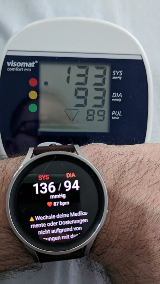

Ich habe gerade mal eine Vergleichsmessung gemacht, das ist schon ziemlich gut.
Reaktionen: NooneR

Alles Wesentliche steht in meinem Kommentar #17, dem muss ich nichts hinzuzufügen.

Weisst du noch deine Kalibrierwerte? waren die Ähnlich oder mehr als 15mmHg davon?
Die waren tiefer, aber nicht mehr als 15 mmHg.
