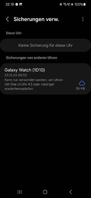

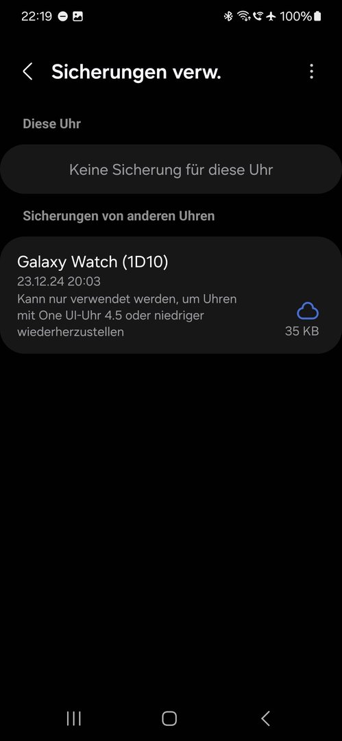

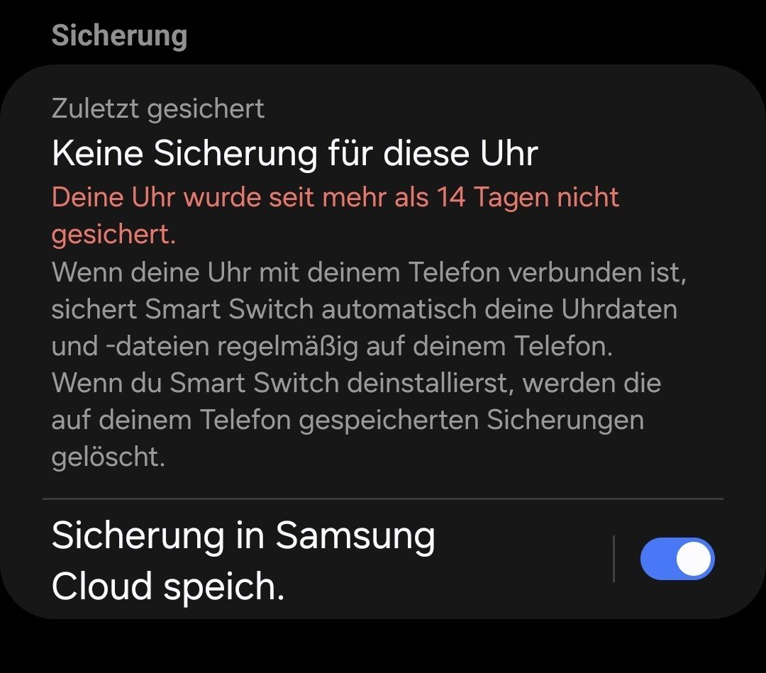

Wie kann ich eine Datensicherung der Uhr in die Samsung Cloud machen?
Wie man sieht hat es bisher nie funktioniert... Hat jemand einen Tipp?
Bist Du mir der Uhr in deinem Samsung Account angemeldet?
Jap, Samsung und Google
Auf deinem Screenshot sieht man aber das es zumindest einmal ein Sicherung gegeben haben soll.
Das einzige was mir da einfallen würde ist, die Sicherung deaktivieren, Uhr neu starten und Sicherung wieder aktivieren.
Wenn das nicht klappt die Accounts von der Uhr zu entfernen und neu einzubinden. Wenn das nicht klappt die Uhr zurück setzen.
Und Smart Switch spielt ja bei der Cloudsicherung eigentlich keine Rolle.
Ne. Ne andere Idee habe ich da grad nicht

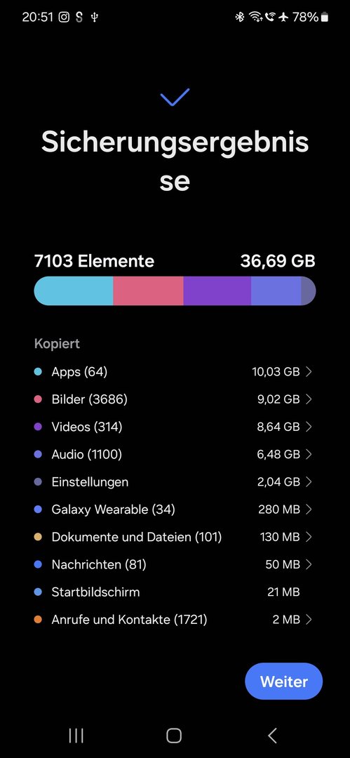

Okeyyyy also eine Möglichkeit gibt es schon, Backup per Smartswitch auf einem externen Speicher sichert auch die Uhr :)
Reaktionen: Denowa und LonelyGremlin

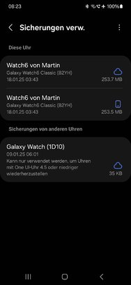

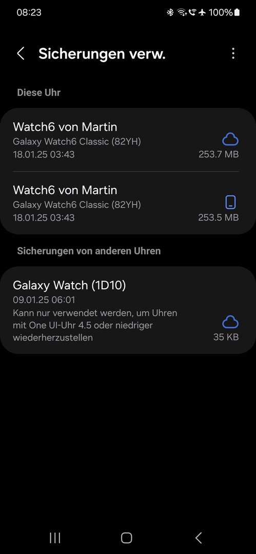

Ich trage meine Uhr bzgl. der Schlafüberwachung auch Nachts. Dann werde ich einfach 1x pro Woche Handy und Uhr mit bestehender BT Verbindung beide über Nacht zum Laden stellen damit das Backup läuft.
Uhr und Handy beim Laden mit aktiviertem BT und WLAN.
Hat geklappt, Lokal und Cloud
Reaktionen: MvBoe und Lafman

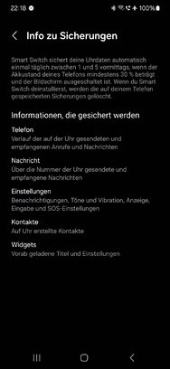

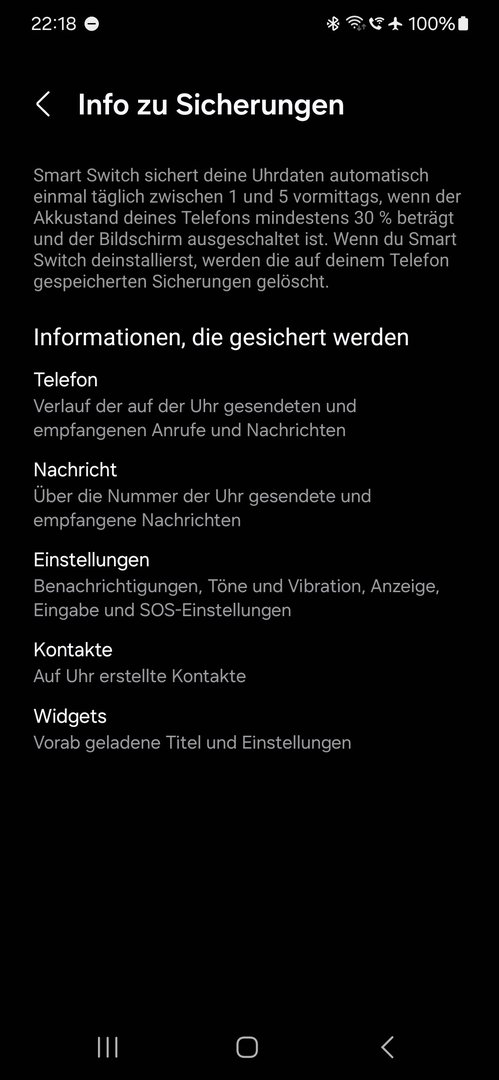

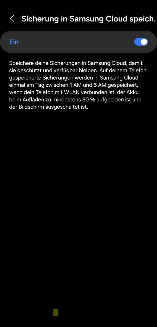

@Cloud das Smartphone muss über Nacht laden, die Uhr nicht.
Steht übrigens auch so in der Wearable App.
"Speichere deine Sicherungen in Samsung Cloud, damit sie geschützt und verfügbar bleiben. Auf deinem Telefon gespeicherte Sicherungen werden in Samsung Cloud einmal am Tag zwischen 1 AM und 5 AM gespeichert, wenn dein Telefon mit WLAN verbunden ist, der Akku beim Aufladen zu mindestens 30 % aufgeladen ist und der Bildschirm ausgeschaltet ist."
