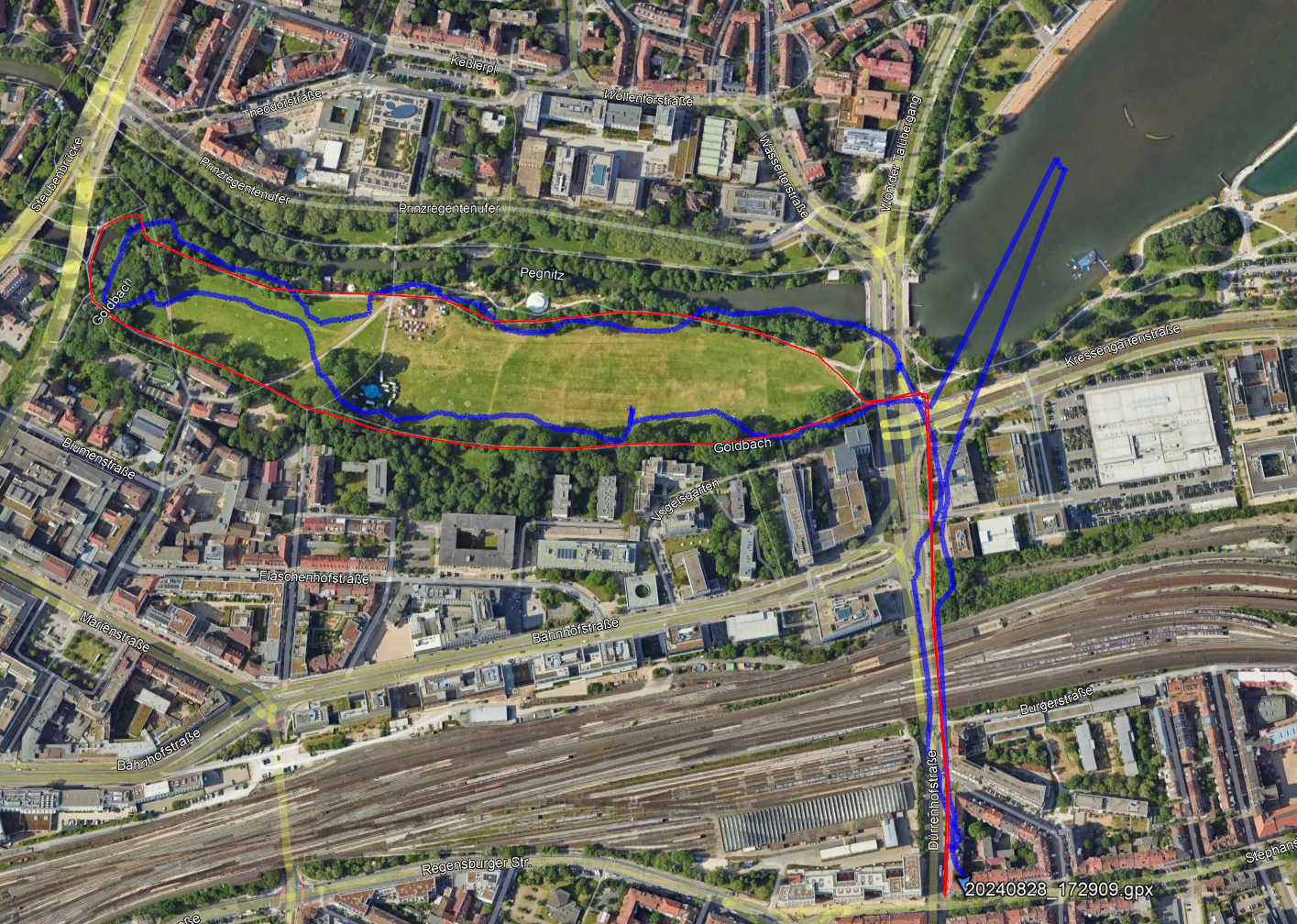

Hier mal eine kleine Aufzeichnung mit der aktuellsten Firmware.
Rot = Realer Strecke
Blau = Aufzeichnung durch die GW7
Reaktionen: Schinkenhörnchen

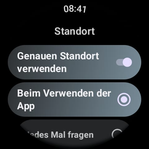

Ich möchte nichts ausschließen, aber die Einstellungen scheinen zu passen.
- Genauen Standort ist für die "Health-App" erlaubt
- Beim Start, warte ich auf den GPS Fix, der in angemessener Zeit erreicht wird (10-15 Sekunden)

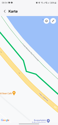

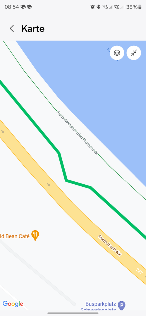

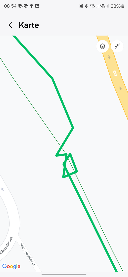

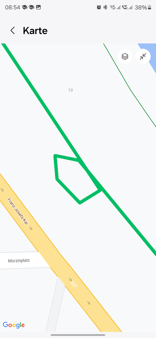

@Scanda
Eigenartig. Bei mir werden sogar absichtliche Wechsel der Seite des Gehweges oder zum Test umrundete oder 8er um Laternen erkannt. Nicht auf den Centimeter aber auch nicht 10 Meter daneben im Wasser...
@DerStefan: Kannst du mal eine Trackingstrecke zeigen? Selbst die GW5, die wesentlich genauer ist als die GW7 schaffte nicht durchgehend Aufzeichnungen mit maximalen Abweichungen von 10m..
Können bitte andere auch Streckenaufzeichnungen posten? Bisher gibt es keine Belege für eine ordentliche Aufzeichnung. Die obige Stand-Up-Paddelingtour eignet sich nicht als Beleg für präzise Aufzeichnung, da es keine Referenzpunkte auf der Karte gibt, die die Abweichungen belegen könnten. Zudem sind auf Wasserflächen ideale Voraussetzungen vorhanden, da keine GPS-Störungen im Umfeld vorhanden sind.

DerStefan schrieb:
@Scanda
Kannst du die Satbildebene einblenden,dann sieht man, ob es offenes Gelände ist oder schwerere Bedingungen fürs GPS. Offenes Gelände kann die GW7 ganz gut, alles andere macht z. B. die GW5 besser.
@DerStefan das 3. Bild mit den Zick-zack deutet darauf hin dass keine Bewegung statt fand. Dieses Muster, ist in diesem Fall, auch bei anderen Uhren zu finden.
DerStefan schrieb:
@Scanda
Ich gehe davon aus, dass du entlang der Promenade gelaufen bist. Das Tracking liegt aber abseits. Kenne den Maßstab des Kartenausschnitts allerdings nicht. Sieht aber auch nicht unerheblich aus.
@alfaori
Da bin ich absichtlich einen 8er um zwei Bäume gegangen und auch wenn es nicht ganz genau stimmt, ist das ziemlich nah an der Wahrheit.
@Schinkenhörnchen
Genau, entlang der Promenade. Die ist ca. 5 Meter breit und auch der eine Wechsel von rechts nach links (Bild 1) wurde korrekt erkannt. Ich bin das bewusst und exakt so gegangen. Klar stimmt das alles nicht auf den Meter genau aber mir ist bisher keine Uhr bekannt, die das auf den Meter genau könnte.
Allerdings ist das dort sehr offenes Gelände, ohne wirkliche Störungen durch Wald oder hohe Gebäude und genau dort patzt die 7er-Serie ja, obwohl genau das durch den neuen Sensor nicht sein dürfte.
Reaktionen: dabistduja und Schinkenhörnchen

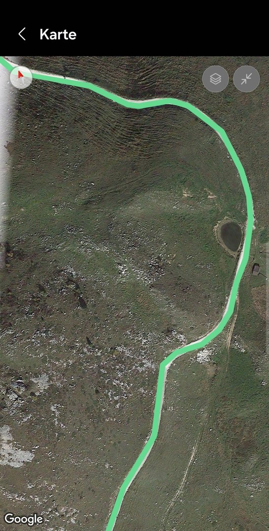

Heute oberhalb der Baumgrenze in den Alpen u.a. auf einer Art Plateau in 1.800 m Höhe gewandert. Dort ist das GPS-Tracking sehr präzise, da freie Sicht auf viele Satelliten und keinerlei Störfaktoren.
Reaktionen: chris70
