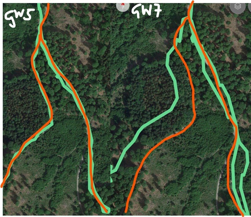

Heute war ich wandern mit der GW7 (44mm BT), meine Frau hatte die GW5 (40mm BT) im Einsatz. Dazu habe ich noch das Smartphone (23+) mit Komoot die Route tracken lassen - ohne Verbindung zur GW7. Auch die GW5 war nicht mit dem Smartphone verbunden.
Leider hat sich das bestätigt, was z. B. hier
Samsung Galaxy Watch 7 im Test
und hier
bereits kritisiert wurde. Das GPS der GW7 ist im aktuellen Zustand ziemlich ungenau.
Hier das Ergebnis eines Trackings am heutigen Tag. Der korrekte Wanderweg ist in orange eingezeichnet. Die GW5 bildete die Tour insgesamt (und in diesem Ausschnitt) wesentlich präziser ab und kam am Ende auch näher an die von Koomot errechnete Strecke, die GW7 lag 650m über dem realen Streckenwert, die GW5 nur 200m.
Hinweis: Die rechte Route wurde zweimal begangen, hier sieht man auch, dass die GW5 nahezu identische Werte auf dem Hin- und Rückweg liefert, die GW7 ist hier sehr ungenau. Bei der linken Route liegt die GW7 etliche Meter neben dem Weg, die GW5 bildet ihn präzise ab. Wir liefen hier überwiegend im Wald.
Ich hoffe, dass Samsung hier noch nachbessert.
Ist euch die GPS-Ungenauigkeit der GW7 auch aufgefallen?

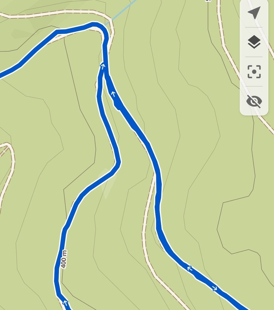

Hier das Tracking des S23+ mit Komoot - ziemlich genau ...

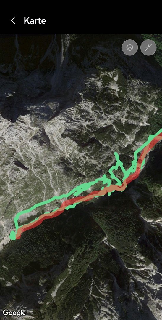

Gestern alpin gewandert. GW7 hatte extreme Sprünge, was z.T. wegen des Reliefs nachvollziehbar hätte sein können. Die GW5 allerdings deutlich weniger und moderatere. Was auch eigenartig war: GW7 trackte anfangs sehr präzise, am Ende, auf den letzten 2km ebenfalls im alpinen Gelände. Auf dem Rückweg lag das Tracking dann auf denselben 2km vollkommen daneben, ca. 300m neben der Route.
Rote Streck in etwa die Laufstrecke (kleiner Ausschnitt der Tour, repräsentativ für die gesamte Tour.

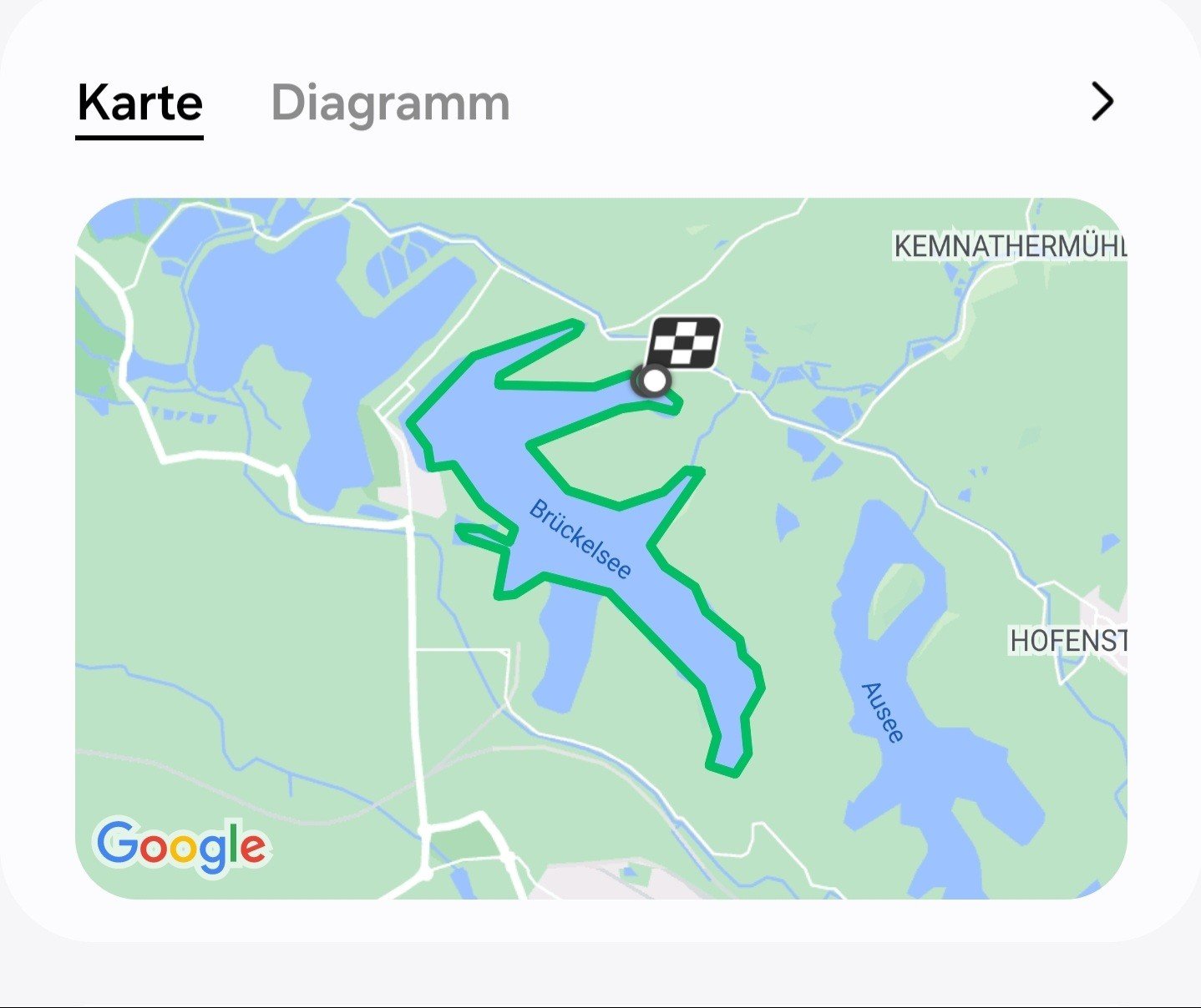

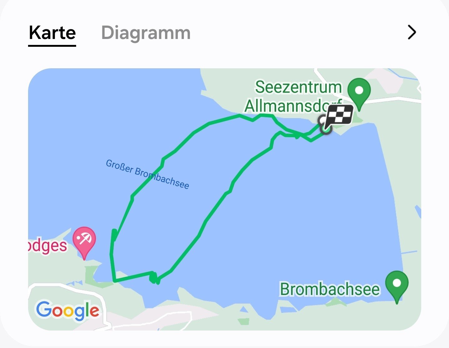

Ich war letztens mit dem SUP unterwegs und mein GPS der GW7 war ziemlich korrekt. Genauso paddelte ich den See am Ufer ab.
In der linken, kleinen Bucht eher mittig umgekehrt und oben links wegen zu niedrigen Wasserstand nicht bis zum Ufer.
Ich habe den Eindruck, dass es in offenem Gelände relativ gut funktioniert, also dann, wenn das Relief flach ist, keine Häuserschluchten vorhanden sind und kein Wald. Kommen diese Störfaktoren dazu, dann ist das GPS der GW5 z. B. deutlich besser.
Zoom mal nahe ran, dann wirst du möglicherweise auch Sprünge im Tracking sehen.

Hab mir auf dem Smartphone Health eine benutzerdefinierte Aktivität mit GPS angelegt.
@Schinkenhörnchen

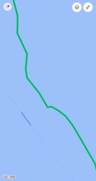

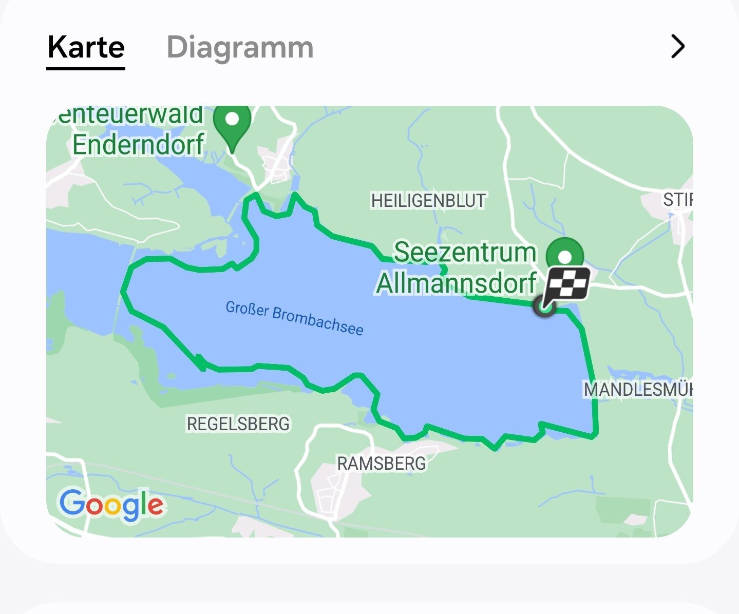

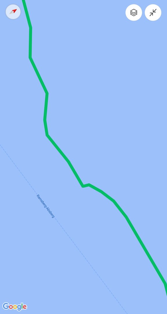

Es sind keine Sprünge vorhanden, oder meinst du Linien die immer gerade verlaufen und dann einen Knick machen? Dieses sieht man, aber da muss man schon weit hineinzoomen 😊 Ansonsten Gestern wieder auf 20km paddeln getestet. Alles korrekt aufgezeichnet.
Sogar Workout Pausen, Kreise und Kurven drehen gehen nach erneutem Start nahtlos weiter. Die Strecke stimmt mit dem überein wie abgepaddelt.
Der einzige Nachteil: Akku saugt es, aber immer noch besser als die kleine Pixel Watch, die meine Begleitung getragen hat. Die machte nach 5½h Tracking schlapp.
Beispiele:
Gerade Linien:
