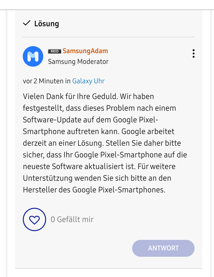

Also der "Schuldige" scheint ja nach Samsung festzustehen 🤣🤣🤣! Bin Mal auf das Update gespannt...... Screenshot_20250910-154937.png

Wird wohl irgendwann gepatcht
Die Erlösung ist da! Hab gerade das Play Update August installiert und damit ist der Bug weg 🥳!
Die Watch 8 koppelt jetzt ohne Probleme .....
