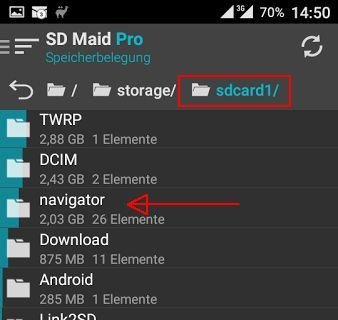

Ich werde mal alles durchprobieren, geht aber erst heute abend. Die Idee mit der kleinen Karte hatte ich auch schon, habe die dann aber nicht gefunden, werder mid SD-Maid noch nachsehen.

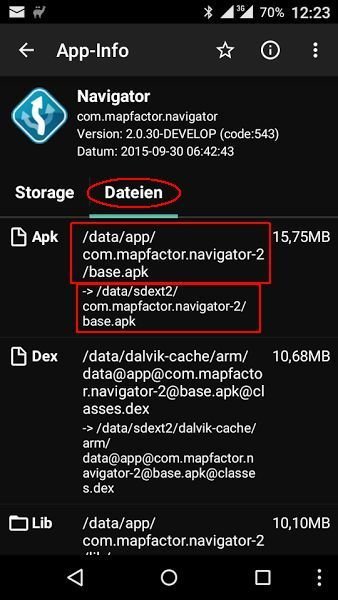

Wenn du eh den Link2SD hast, dann schau doch mal die Details von Scout App an und zwar im Tab "Dateien" und schaue mal wo da die einzelnen App-Bestandteile abgelegt sind und ggf. wohin verlinkt wurde.
Die Foldergröße wird ja mitgeliefert. Vielleicht erkennst du da den Ordnerpfad heraus, den du auf die ext.SD umleiten mußt.
