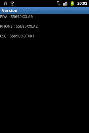

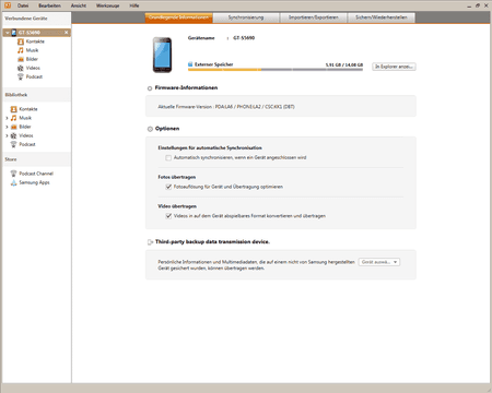

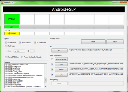

Ich hab die Version S5690XXLA6-2.3.6-2012 January-S5690DBTKK1-Germany gewählt (Registrierung erforderlich) und per Odin geflasht (s. Anhang: Odin.png). Das ganze funktionierte fehlerfrei (s. Logfile im Anhang). Nach nem Factory Reset und nem Cache wipe (Ging zwar auch ohne, aber wird ja überall empfohen) zeigt es bei *#1234# auch die CSC an und wird von Kies problemfrei erkannt. Das ganze ist die aktuellste Version und das Spezial-KERUK funktioniert auch ohne Probleme! Allerdings ist es mir noch nicht gelungen die system.img zu entpacken, aber das kann auch an meinem PC liegen...
  • Logfile_Odin.txt
