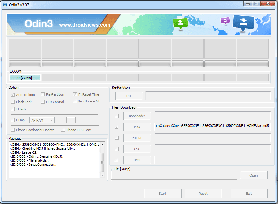

Hallo!
Hätte mal eine Frage. Siehe meinen Anhang. Da tut sich seit ner Stunde nichts und ohne eine spezifische Fehlermeldung seitens Odin kann ich leider nicht viel damit anfangen und von solchen Eventualitäten stand auch nichts in der Anleitung, die ich befolgt habe:
[Anleitung] Flashen einer (Gesamt)Software per Odin
Laut der Anleitung müsste das COM Feld grün sein, jedoch ist dort auch ne ältere Odin Version. Eine Anleitung mit einer aktuellen Odin Version (3.xx) wäre vllt bisschen hilfreicher gewesen aber ich kann's verstehen, da das Handy ja nicht mehr das neuste ist.
Hoffe, es kann mir jemand Auskunft geben :)
Habe zwar hier im Thread den einen oder anderen Post mal durchgelesen, aber sie sind meist mit so einer nerdigen Sprache formuliert, dass selbst jemand mit einem guten technischen Verständnis nichts damit anfangen kann.
Ich habe mich aber vor allem genau an den Post von
email.filtering,30.12.2012 gehalten, da er sehr verständlich formuliert ist. Jedoch scheiterts an der Stelle mit meinem Screenshot ;)
Wurde das Gerät auch sicher mit allen Treibern vom Gerätemanager eingebunden? Und Kies ist auch sicher vollständig deaktiviert oder am besten erst gar nicht installiert? Odin wurde auch sicher mit Administrator-Rechten gestartet? Eventuell auch mal einen anderen USB-2.0-Port benutzen, der nicht an einem Hub hängt (also z.B. keine Front-USB-Ports).

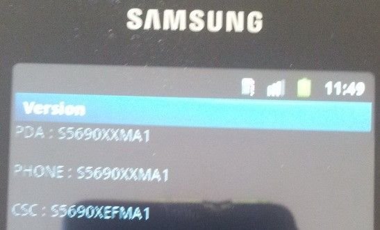

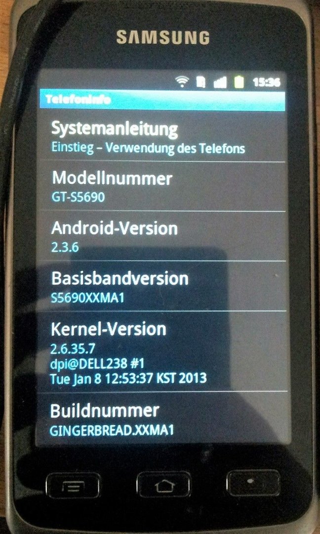

suche fuer ein GT-S5690 ein Custom Rom.Welche erfahrungen hab ihr mit div. Roms gemacht.Und welches würdet ihr empfehlen?
Info zum Gerät Siehe Bild
