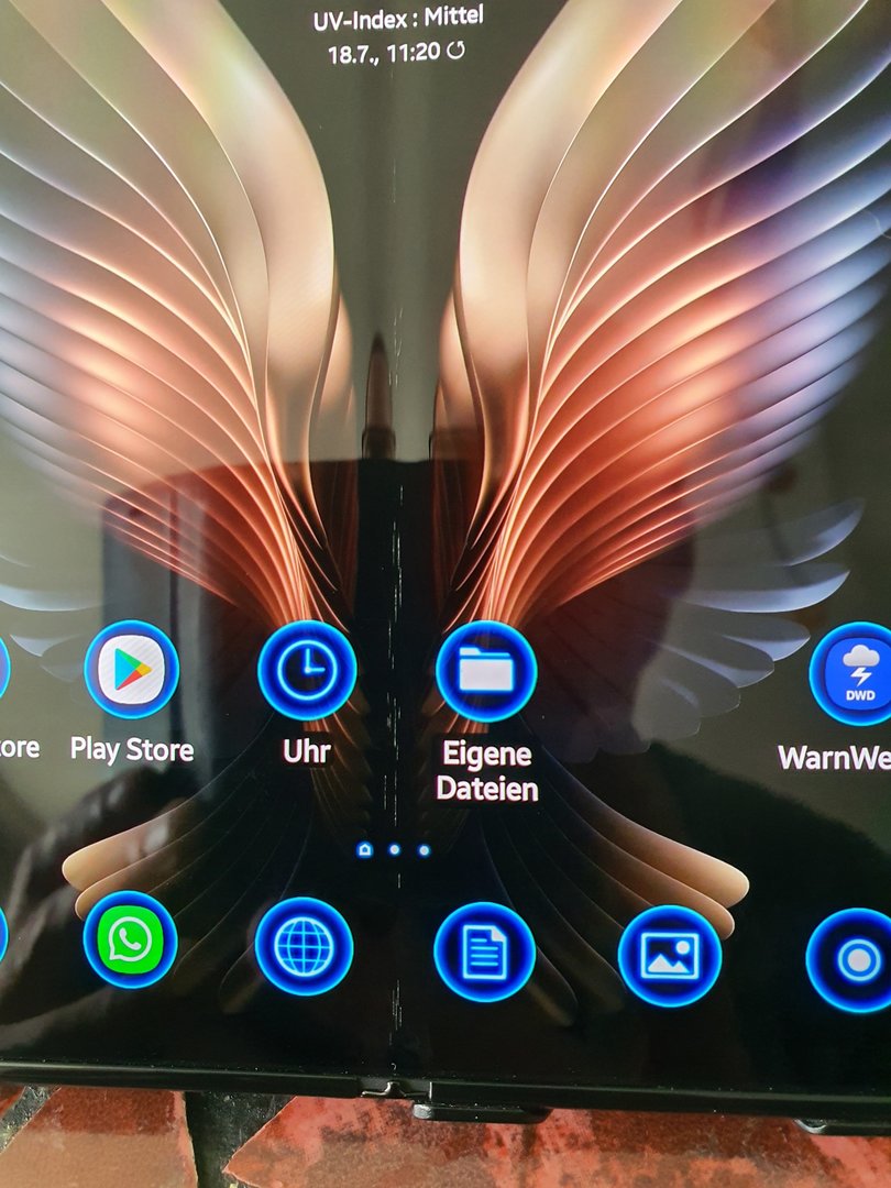

Wollte es erst im Erfahrungsthread schreiben, dachte mir aber mal ein eigenes Thema dazu zu eröffnen. Eventuell gibt es ja "Leidensgenossen", die den Thread dann eher finden.
Also bei mir macht sich nun seit ein paar Wochen die Physik bemerkbar, indem sich in der Falte im Innendisplay ganz kleine Risse bilden. Angefangen haben sie als "Kratzer", die nun aber deutlich fühlbar sind, und auch immer mehr werden.
Es sieht meiner Meinung nach ganz nach einer Materialermüdung aus, was dann aber ziemlich "früh" ist.
Ich habe das Fold jetzt seit 338 Tagen in Benutzung, und klappe das Display ca. 30-35 mal am Tag auf. Wenn ich jetzt mal großzügig rechne (mit 50 Öffnungen am Tag) komme ich auf ca. 16.900 Klappvorgänge. Selbst wenn ich die mal zwei nehme (wegen öffnen und schließen extra) bin ich bei 33.800. Und das ist ja wohl weit von den angegebenen ca. 200.000 entfernt.
Ich benutzte das Fold immer sehr pfleglich, und setzte auch keine große Kraft auf das Scharnier aus.
Nun mal meine Frage hier: Kennt oder hat sonst noch jemand dieses Phänomen? Oder habe ich Pech gehabt?
Bin mir auch unschlüssig ob ich daraus einen Garantiefall machen kann/soll, weil das Display ja sonst einwandfrei funktioniert. Hab aber jedes Mal ein ungutes Gefühl wenn ich Teil öffne, ob eventuell nun das Display ganz kaputt ist.
Außerdem liest man ja immer mal wieder, dass oft nach dem einsenden zum Support ein Garantiefall ausgeschlossen wird, und das Smartphone dann defekter zurück kommt als es vorher war. Und die Kommunikation mit Samsung soll dann wohl eine unendliche Geschichte werden. Ähnliches auch im Bekanntenkreis passiert mit einem S-10.
Da habe ich auch nicht so viel Lust drauf.
Vielleicht hat ja diesbezüglich schon jemand Erfahrung gemacht, und kann davon berichten.
Hier auch mal zwei Bilder von den Rissen.

Meiner Meinung nach ist das auf jeden Fall ein Garantiefall.
Man sieht ja das es in der Falte ist und bricht durch die Bewegung und nicht durch Eigenverschulden.
Gebrochen ist bei dir die dünne Glasschicht im Display, das Display funktioniert deswegen problemlos weiter. Wenn sie sich weigern bleibt dir ja wenigstens noch Care+ für 130€.
Immerhin wesentlich billiger wie ein komplett neues Gerät.
Ich habe vor 2 Monaten ein komplett neues Gerät für 130€ Über Care+ bekommen da mir meines aus grosser Höhe abgestürzt war.
Schau dir mal bei Youtube das Video von MrMobile (Michael Fisher) an. Der hatte genau das selbe an seinem Fold2 nach einem Jahr und der Schaden sah genau gleich aus. Sein Gerät wurde auf Garantie getauscht oder Repariert.
Ruf auf jeden Fall beim Concierge Service an und mach ein Ticket auf

Unbedingt auf Austausch pochen! Kitzelig könnte nur der Umstand werden, dass die Innenfolie fehlt. Diese könnte nämlich Weichmacher enthalten, die das Material geschmeidiger halten.

Nachdem von Service Center mein Anliegen zur Prüfung angenommen wurde, wollte ich mein Fold noch schön putzen. Als ich es aus meinem Flipcase genommen habe, ist mir ein Riss in der Glasrückseite aufgefallen. Keine Ahnung wie das passieren konnte. Jetzt war meine Hoffnung auf einen Garantiefall für das Innendisplay dahin. Habe daraufhin die Care+ Plus Versicherung angeschrieben, um es dann darüber abzuwickeln (130,- Eigenbeteiligung). Dorthin habe ich dann Fotos von den Schäden zur Prüfung geschickt.
Zwei Tage später wurde mir ein Termin vom Service-Center für den Repair-Bus vorgeschlagen (23.09.21 - 12.00 Uhr). Am Montag dann ein Anruf, dass der Fahrer / Techniker vom Bus krank ist, sie aber mein Fold am Dienstag abholen kommen, es Mittwoch reparieren und ich es Donnerstag wieder bekomme. Dem habe ich dann zugestimmt.
Handy wurde auch Dienstag abgeholt. Am Mittwoch (gestern) bekam ich dann eine Mail von der Care+ Versicherung, dass die Prüfung noch dauert. Nachdem ich denen mitgeteilt habe, dass mein Handy schon zur Reparatur abgeholt wurde, meinten sie, dass ich das nicht hätte tun sollen. Diese Reparatur hätte nichts mit der Versicherung zu tun, und ich würde bestimmt einen Kostenvoranschlag für die Reparatur bekommen.
Jetzt war ich geschockt, weil das nicht mein Plan war. Also abwarten was passiert.
Heute kam der UPS Bote mit meinem repariertem Fold. Alles über Garantie ausgetauscht. Innendisplay und Rückseite getauscht. Habe sogar ein neues Frontdisplay bekommen. Mein "altes" hatte ein paar Kratzer. Jetzt wieder neu. Bin echt baff. Habe jetzt wieder ein neues Fold, und bin total happy.
