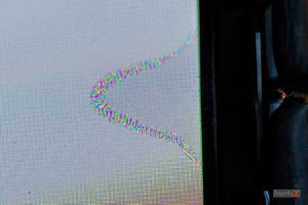

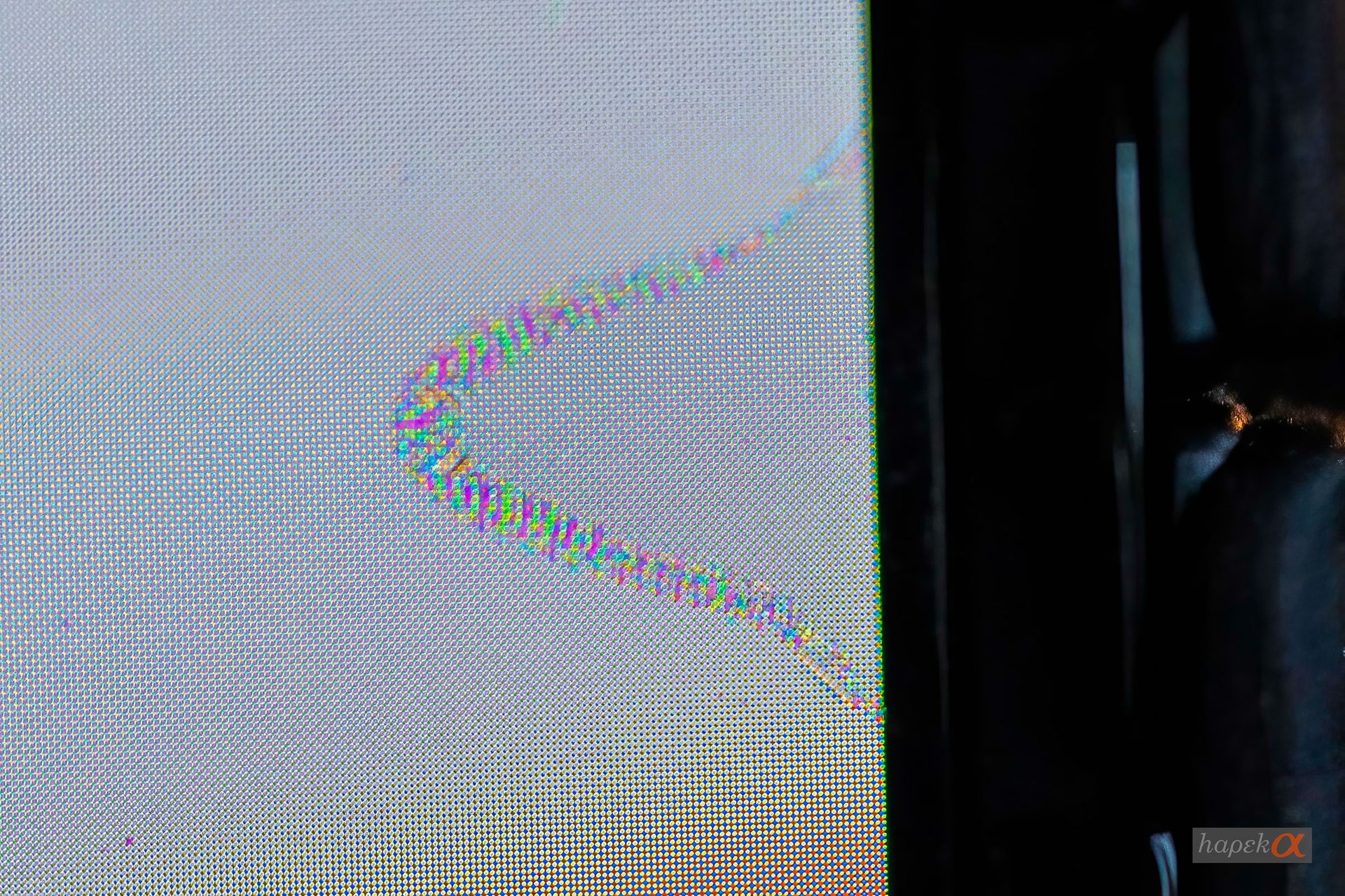

Nun habe ich auch feine Haarrisse in der Falz. Erst dachte ich, es wären Kratzer, aber nein, es sind wie kleine gesplitterte Risse.

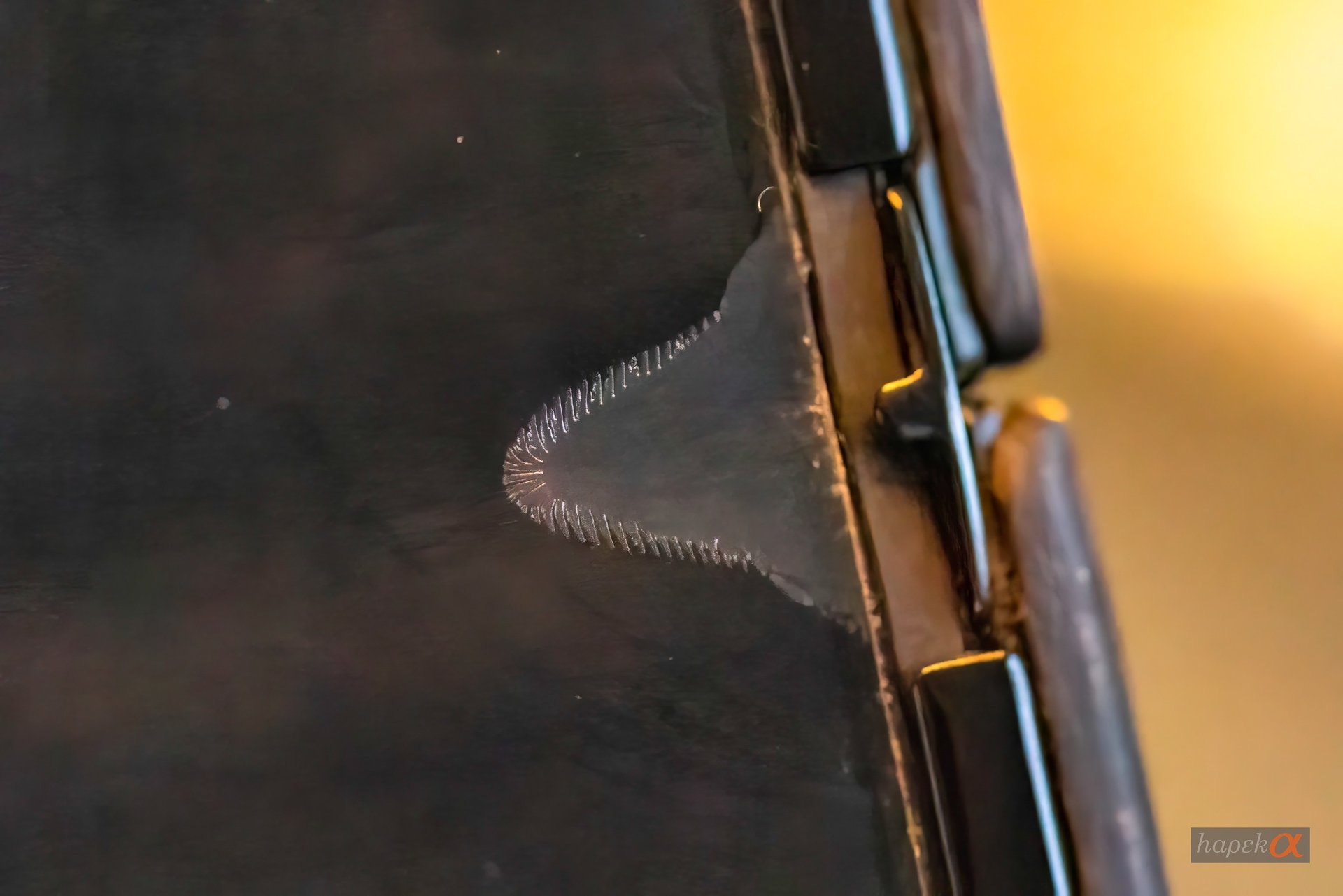

Habe heute auch ein Blase entdeckt, unten am Falz. Nur einige Millimeter, aber ich beginne das mal zu dokumentieren.
@hpk Das sieht so aus, als ob sich die Folie löst. So hat es bei mir auch angefangen. Ich hatte mir damals zunächst die Whitestone Dome Folie gekauft. Beim ersten Mal hat die Folie etwa ein 3/4 Jahr gehalten, die 2te habe ich direkt im Dezember zurückgegeben, da sich beim ersten Falten des Geräts die Folie komplett in dem Falz gelöst hat. Momentan habe ich seit 3 Wochen die NEWZEROL Folie drauf. Die ist aber auch nicht das gelbe vom Ei, da die Innenkamera ausgespart wurde und sich da Staub und Dreck sammelt. Außerdem zieht diese Folie Fingerabrücke magisch an. Positiv ist, dass 3 Foliensets im Paket sind. Da ist Luft zum Üben!
Aber wahrscheinlich ist es doch das Beste, wenn man die Folie in einem Samsung Store tauschen lässt!
... oder es ganz ohne Folie nutzt, dazu gibt es ja Diskussionen auch zum Fold3.

Genau das wollte ich heute machen lassen. Nachdem sich in der Zwischenzeit 2 Blasen unter dem Display gebildet haben, habe ich den Support von Samsung kontaktiert und sie haben mich an Mobilezone in Bern verwiesen. Die haben eine eigene Handywerkstatt und sind von Samsung als Servicepartner zertifiziert. Per Mail einen Termin für den Wechsel der Folie abgemacht und zum bestätigten Termin hingefahren.
Im Shop hiess es dann, sie würden das Handy einschicken, Folien ersetzen können sie in der Werkstatt nicht. Habe das Handy selbstverständlich nicht abgegeben und einschicken lassen. Nun bin ich gespannt, was Samsung dazu meint und ob es tatsächlich niemanden gibt in der Schweiz, der das in einer eigenen Werkstatt erledigen kann. Für allfällige Tipps wäre ich sehr dankbar.
So viel zum Thema wie qualifiziert sind Samsungs Aussagen an den massgeblichen Stellen wo Kundenkontakt besteht.
@hpk bei mir fing der Falz an Geräusche zu machen und ich bin in den sunrise Store, da wo ich es her habe. Hab's also reklamiert und die gute Frau hat über Samsung das Formular ausgefüllt und ich hab es eingepackt und weggeschickt. Ging nach Zürich und 4 Tage später hatte ich es wieder.
Wenn also Zürich für dich nicht zu weit ist, dann geh bei denen vorbei. Mobilzone kannst du knicken, die schicken es auch nur ein.
Hier noch der Link.
Weiter unten steht die Adresse und die Öffnungszeiten.Samsung Service Mobile – Schaefer AG
Vielen Dank! Ich habe den einzigen Samsung Shop gestern angeschrieben und heute folgende Antwort vom Shop-Leiter bekommen:
Wir ersetzen die Folien 1x während der Garantiezeit in Garantie. Es dauert ca. 1 Stunde.
Sie können gerne bei uns vorbei kommen. Um sicher zu sein dass die Folien vorrätig sind, melden Sie sich kurz vorher an.
Genauso werde ich's machen, beim nächsten Termin in Zürich ...
