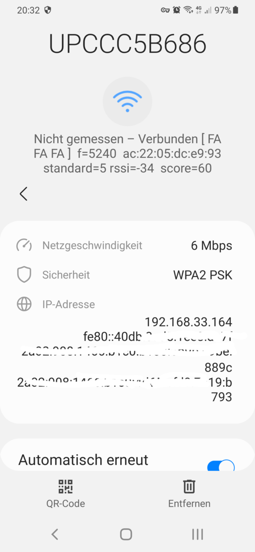

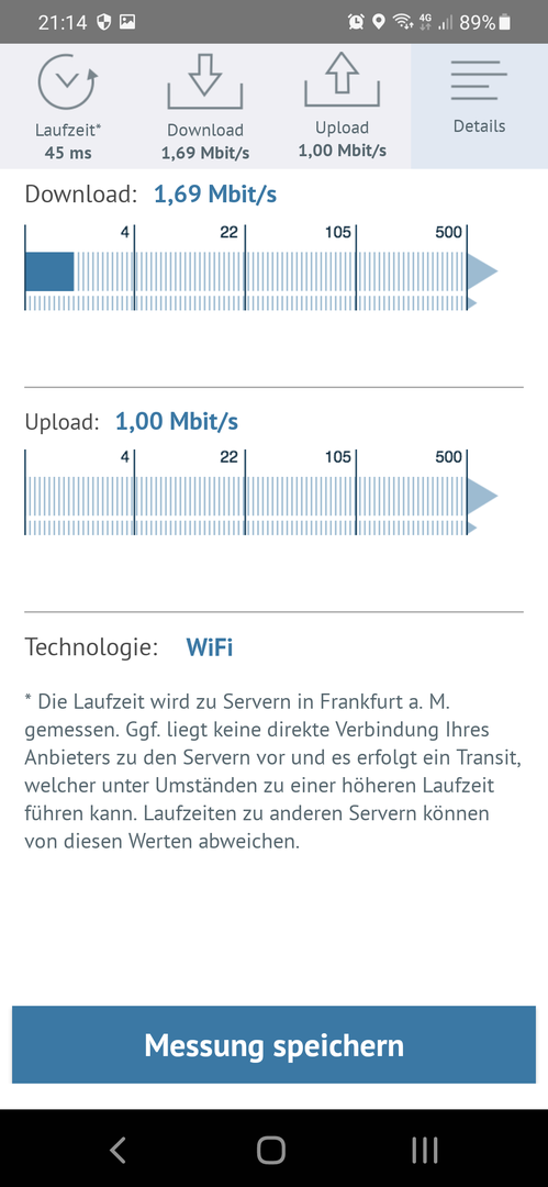

@Neoload verfolge die "Samsung+VdfKabel=noJoy-Story" schon lange (ca. ein Jahr), hier ein Galaxy A40 an der weißen ConnectBox Compal CH7465L im Unitymedia NRW Gebiet.
Ursache meines Wissens nicht geklärt.
Normalerweise hilft ein Neustart des Routers -- mit unterschiedlichem Erfolg: meine längste Uptime war 4 Monate, kürzeste 3 Tage. Anschluss ist hier technisch nahezu 1a.
Interessant ist die Beobachtung dass die Samsungs, wenn Störungen auftreten, dann auch im Wlan völlig unbrauchbar werden, mit
FRITZ!App WLAN - Apps on Google Play
nachvollziehbar.
Screenshot vorhin mit einem hakendem Download, und Kurztest Bundesnetzagentur-App.
Morgen mehr.
