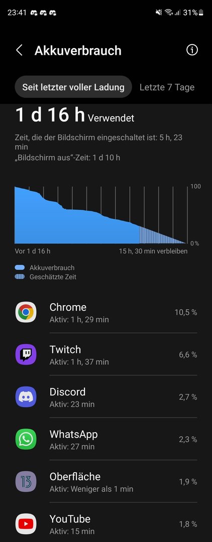

Ich gestern Abend noch ein paar mehr Apps über adb deaktiviert. Auch 3 Bixby Apps, Bixby Routinen funktioniert aber weiterhin :)
Bisher nix negatives aufgefallen :)

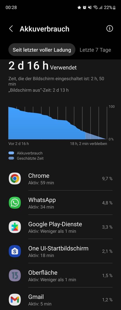

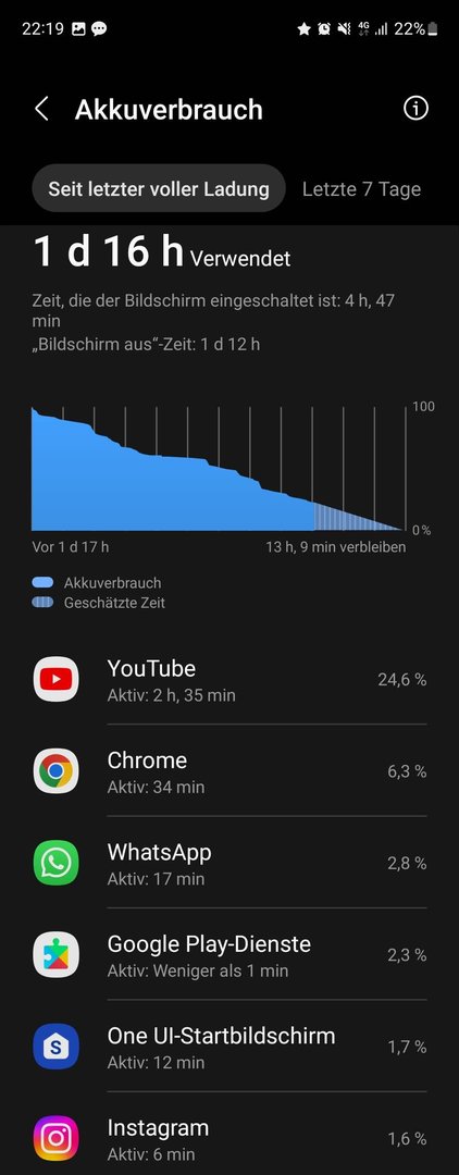

Ich hab mich mal hingesetzt und meine App Bloatware Liste nochmal neu aktualisiert. Das Handy wurde vor einer Woche zurückgesetzt, da ich es repariert von Samsung erhalten habe (ließ sich nicht mehr ganz aufklappen)
DIe Akkulaufzeut ist jetzt einfach mega! In den Screenshots einmal 2 Tage mit meiner eher normalen Nutzung mit 4H47 ScreenOnTime, und einmal sogar 3 Tage mit 2h13 ScreenOnTime, als ich es kaum genutzt hatte. Am abend dann vorm Schlafen gehen noch 22% Akku.
Bitte schaut euch wenn ihr die Bloatware mit meiner Liste entfernt aber zuerst die txt Datei an. Ich hab bei vielen Sachen Beschreibungen selbst hinzugefügt oder aus dem Internet genommen was die App macht.
Man wird mit der Liste auf jeden Fall Funktionen verlieren, aber ich habe für mich nur die entfernt die ich nicht nutze, zB alle Knox und Bixby Funktionen. Bixby habe ich soweit entfernt, das aber noch die Bixby Routinen funktionieren.
DIe txt Datei kann man in dem Tool ADB AppControl einfügen und dann die Apps disablen. Bitte nicht deinstallieren, da das Probleme verursachen kann. Wenn ihr meine Liste dort importiert, könnt ihr zuvor einfach die Liste bearbeiten, wenn da Apps entfernt werden die ihr braucht, einfach die EInträge rauslöschen.

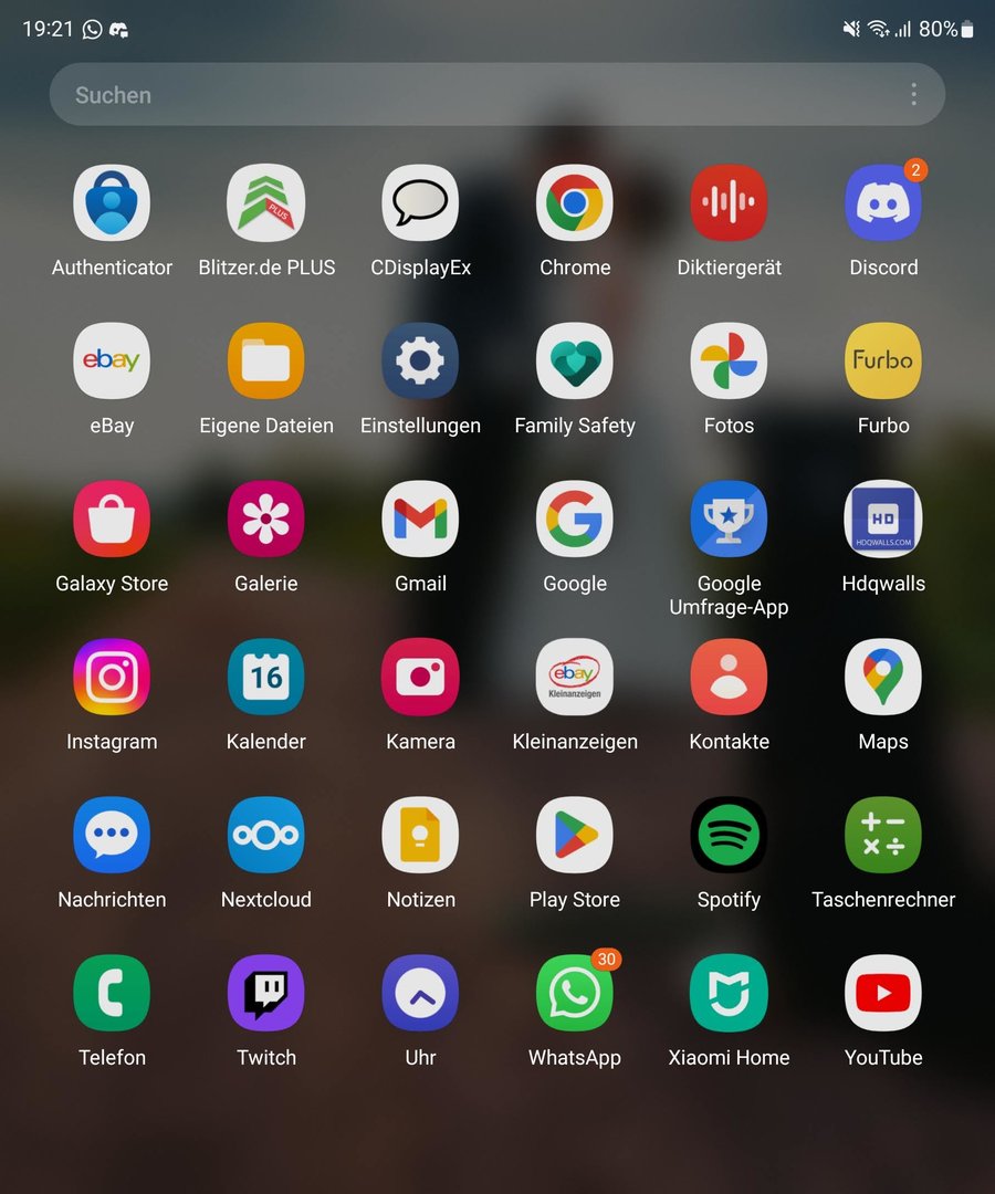

So ganz viele Apps habe ich nicht installiert, das stimmt.
Das hier ist alles was ich brauche.

@Cydras aus deinen Screenshots werde ich nicht ganz schlau.
Du hast bei einem eine DoT von 2h50m und beim anderen 4h47m. Das finde ich etwas schwierig mit Blick auf die Vergleichbarkeit
@Hego.dmsk Bei dem Screenshot mit DoT 2h50min wurde das Handy 3 Tage ohne laden genutzt, bei dem mit DoT 4h47m 2 Tage.
Wurde immer morgens gegen 7Uhr abgesteckt.
@symphatico das ist schon klar, damit will ich auch nicht vergleichen. Aber finde es hält schon deutlich länger nachdem die Apps entfernt wurden. Und auf jedenfall hält es länger durch wie mein altes S22 Ultra, mit dem stromhungrigen Exynos.
@Cydras Ja, das verstehe ich.
Aber das sagt mir ja nur, wenn ich mein Smartphone weniger benutze, hält es länger durch^^
Wenn es um Akkueinsparung durch das löschen von Bloatware/Apps geht, wäre der Vergleich doch deutlich interessanter wenn man (zumindest annähernd) die selbe DoT hat. Nur dann kann ich doch eine Aussage bezüglich der Apps treffen.
