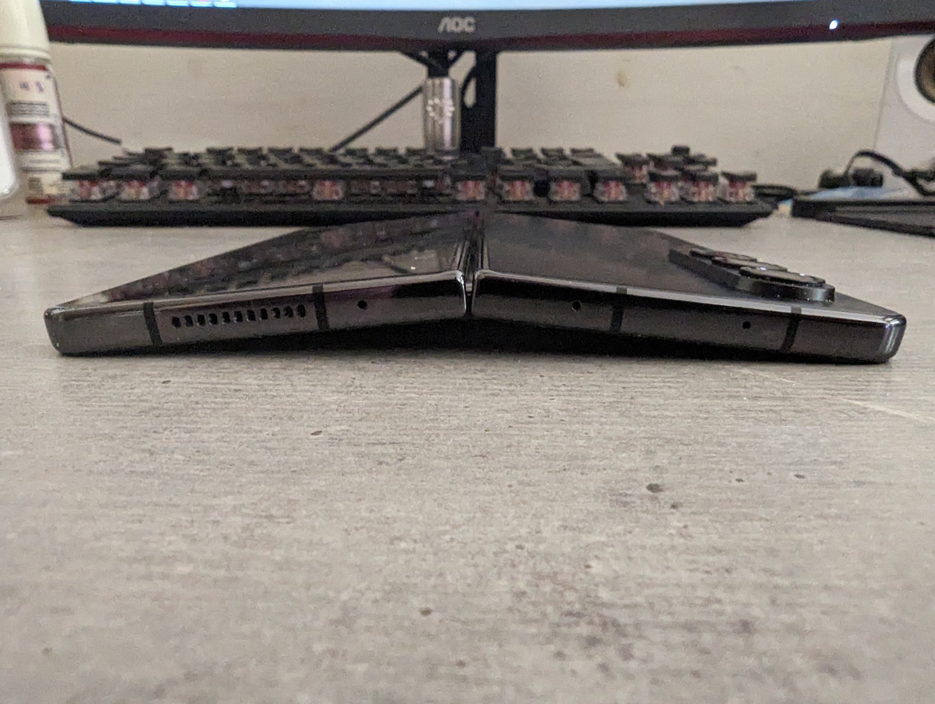

Gestern hat es mich auch erwischt :(
Beim normalen aufklappen hat es einen Knacks gemacht und nun sieht es so aus:
Habe es vor 3 Monaten gebraucht gekauft und nie Probleme damit gehabt.
Habe bei der Servicefirma Mobiletouch (Servicepartner in AT) angerufen und die meinten, Samsung repariert das nicht in Garantie. Reparatur würde um die 300€ kosten.
Fall für den Mülleimer? Habe es für 600€ gekauft und 300€ will ich fix nicht ausgeben.
Das ist mega ärgerlich.. Aber ich finde 300€ ok. Vlt gibt's nen neuen Akku dazu dann hast gefühlt wieder ein neues Gerät... Ich hab iwo mal aufgeschnappt, dass so einen Reparatur 600 € kostet. Wenn mein Display kaputt gehen würde, würde ich wohl die Kröte schlucken. Ein neues gebrauchtes Fold kostet ja auch locker glaub iwo 900€...
Das ist ärgerlich! Insbesondere, dass durch den Besitzerwechsel die gesetzliche Gewährleistung beeinträchtigt sein könnte. Denn grundsätzlich hat das Scharnier zumindest (!!) die gesetzlich vorgesehenen 2 Jahre bei bestimmungsgemäßem Gebrauch (sicherlich erfüllt) durchzuhalten. Wenn das kein Gewährleistungsfall ist, was dann? Das Gelaber der Servicestelle sagt überhaupt nichts aus.

Ich hatte das auch, mir hat das Samsung kostenlos repariert.
Hatte aber neben der Garantie auch das kostenlose 1 Jahr Samsung Care, weiß nicht ob das was ausmacht .
Danke euch! Werde mal Samsung direkt kontaktieren, wenn auch ich glaube, dass die mich an Mobiletouch verweisen werden.
@Cydras wenn Samsung Care angewendet worden wäre, dann hättest du eine Selbstbeteiligung von 130 € zahlen müssen.
