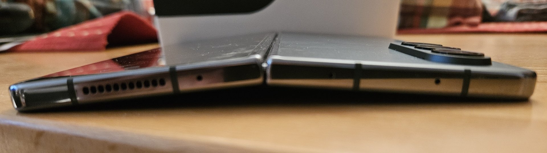

ott-muc schrieb:
Gleiches Problem bei meiner Frau nach ca. 15 Monaten. Wir hoffen auf eine Reparatur auf Kulanz. Angeblich muss das komplette Gehäuse incl. der Displays ausgetauscht werden.
Das Fold4 wurde vom lokalen Service in München am letzten Mittwoch eingeschickt. Am Samstag war es nach Garantie-Reparatur schon wieder zurück.
Da das Scharnier nicht von außen zugänglich ist und damit auch nicht reparierbar ist, wurde das komplette Gehäuse mit Displays und Akkus ausgetauscht, die innere Elektronik ist die alte, alle Daten blieben erhalten.
Perfekter Service :1f44d:
