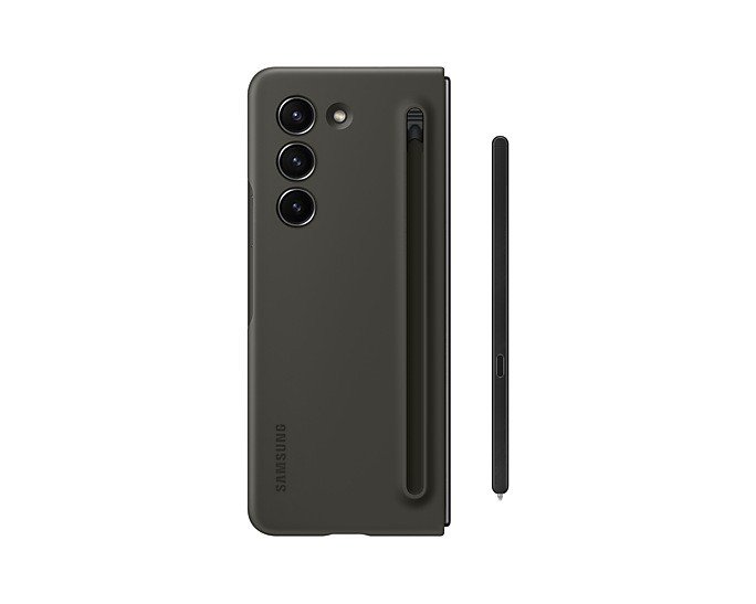

Hallo Zusammen
Ich babe mein Fold5 nun seit ca. 1.5 Jahren mit der Samsung Hülle mit dem Slim S-Pen in gebrauch.
Nun plötzlich funktioniert der Stift mit dem Fold5 nicht mehr. Einfach so weg, ich habe keine Ahnung
warum. Weder der Knopf am Stift reagiert noch das Display.
Der "Slim S-Pen" Stift muss ja nicht mit dem Fold verbunden werden. Aber warum könnte der nicht mehr
erkannt werden? Könnte es sein, dass das Display einen Defekt hat? Mit dem Finger funktioniert alles so
wie immer.
Danke für eure Ideen.
Gruss
Mack
