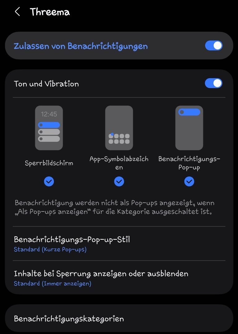

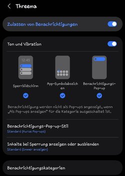

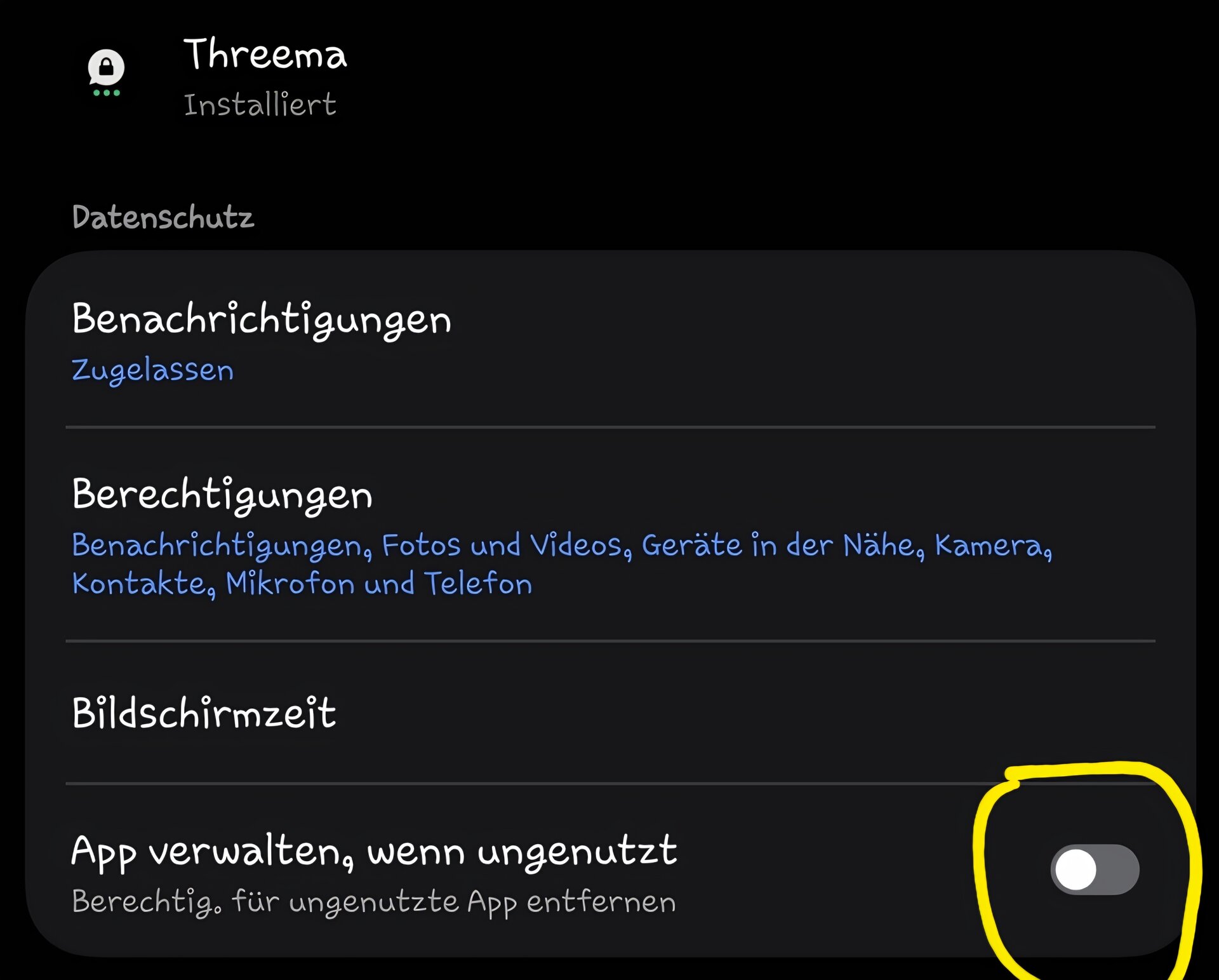

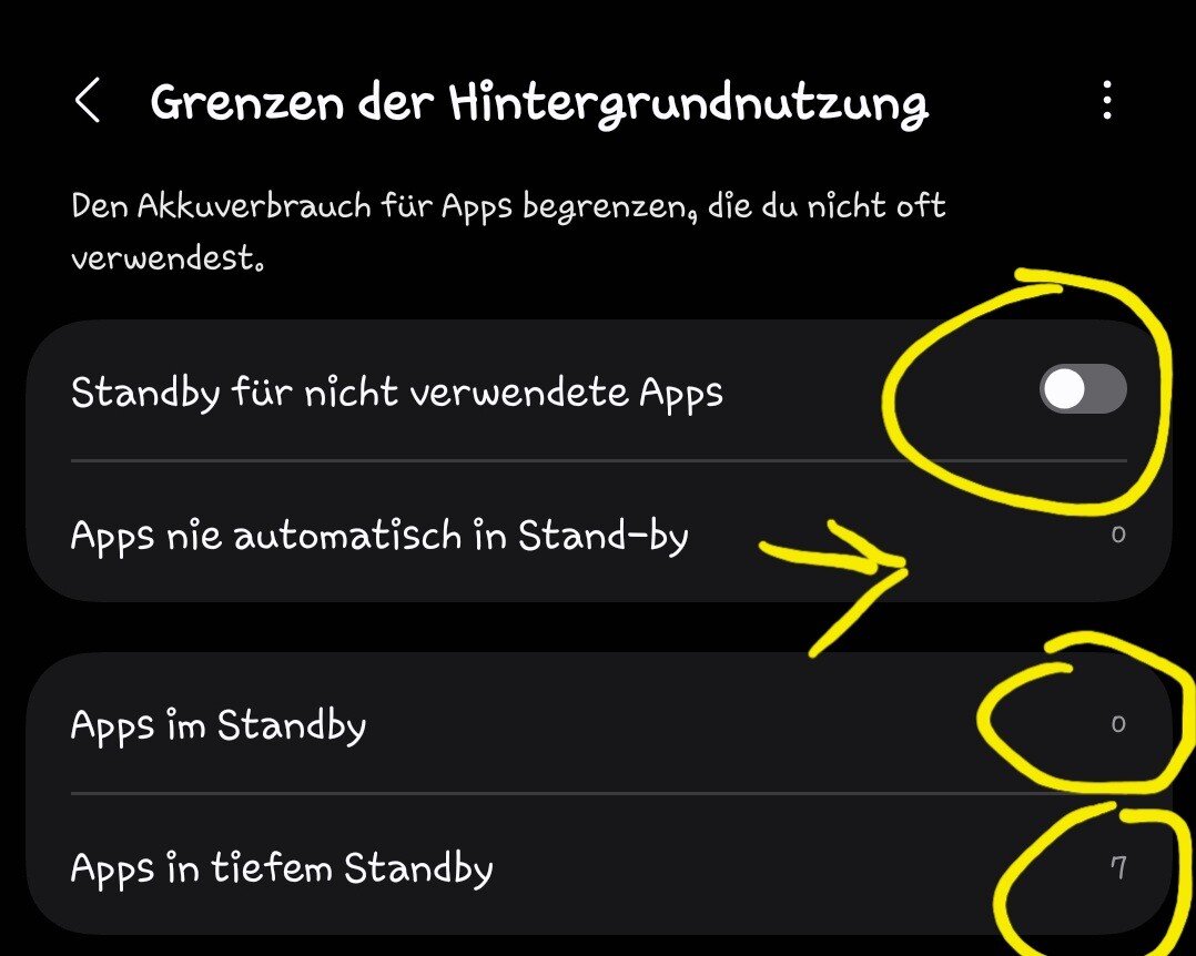

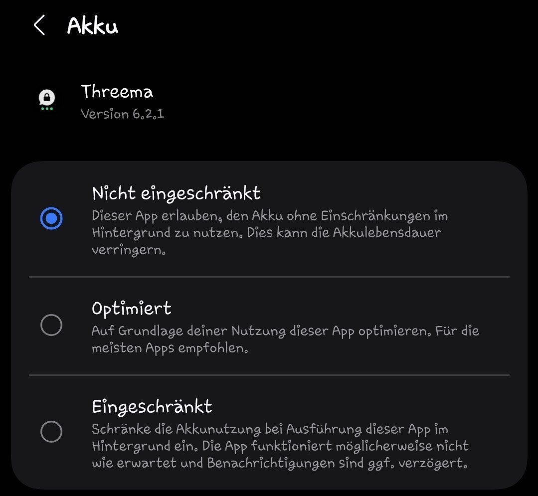

Ich verwende Threema schon seit Jahren auf verschiedenen Geräten und es läuft bei mir grundsätzlich problemlos. Auch aktuell auf dem Fold 7 alles super.
Wichtig bei den Systemeinstellungen von Threema:
Verwendung bei Nichtnutzung deaktivieren. Akku auf nicht optimiert, Benachrichtigung zulassen (auch die Benachrichtigungskategorien kontrollieren. Nicht, dass du zwar zulässt, die wesentlichen Kategorien aber deaktiviert sind...). In den generellen Akku Einstellungen habe ich noch deaktiviert, dass keine Apps automatisch in den Standby geschickt werden sollen. Dort kannst du auch kontrollieren, ob Threema gerade im Standby oder gar im tiefen Standby ist. Wenn du Funktion nicht deaktieren willst, kannst du stattdessen auch Threema als Ausnahme hinzufügen.
Mit diesen Einstellungen läuft Threema bei mir genau wie es soll. Inklusive zuverlässiger Benachrichtigungen. Wobei ich jetzt noch nie kontrolliert habe, ob eine Benachrichtigung 5 Sekunden oder zwei Minuten nach dem Abschicken bei mir eingeht. Gibt ja auch Leute die ein Zweithandy neben dran legen und sich schon wundern, warum es nach ein paar Sekunden nicht direkt direkt klingelt. Wobei, wenn ich für meine Frau was aus der Packstation hole telefonieren wir wenn ich ankomme und sie schickt mir den Code per Threema. Der kommt auch immer direkt mit höchstens ein paar Sekunden Verzögerung an. Also da auch grundsätzlich alles grün.
Zur Not Threema mal neu installieren.
