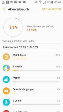

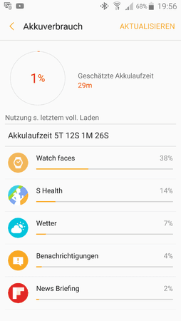

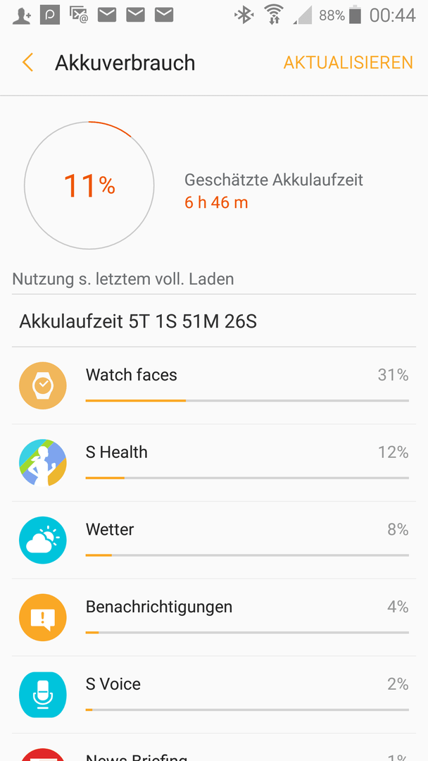

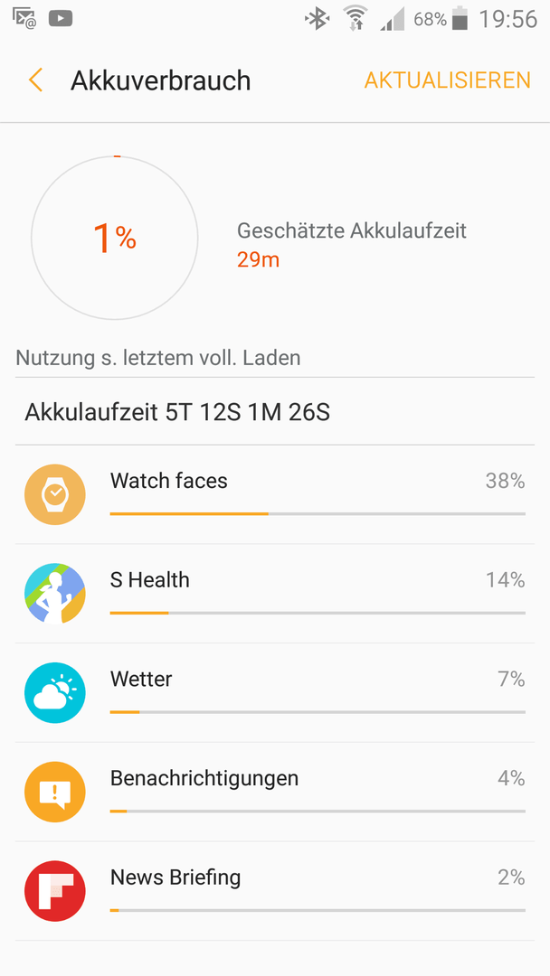

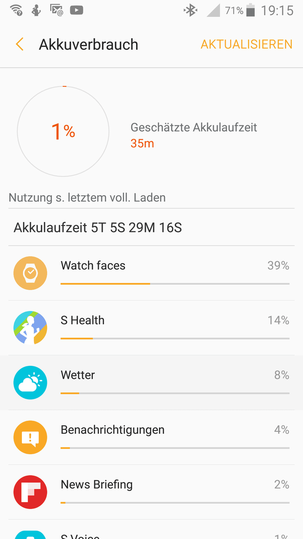

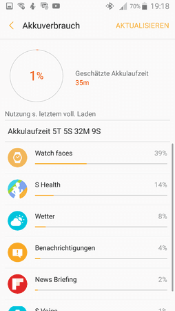

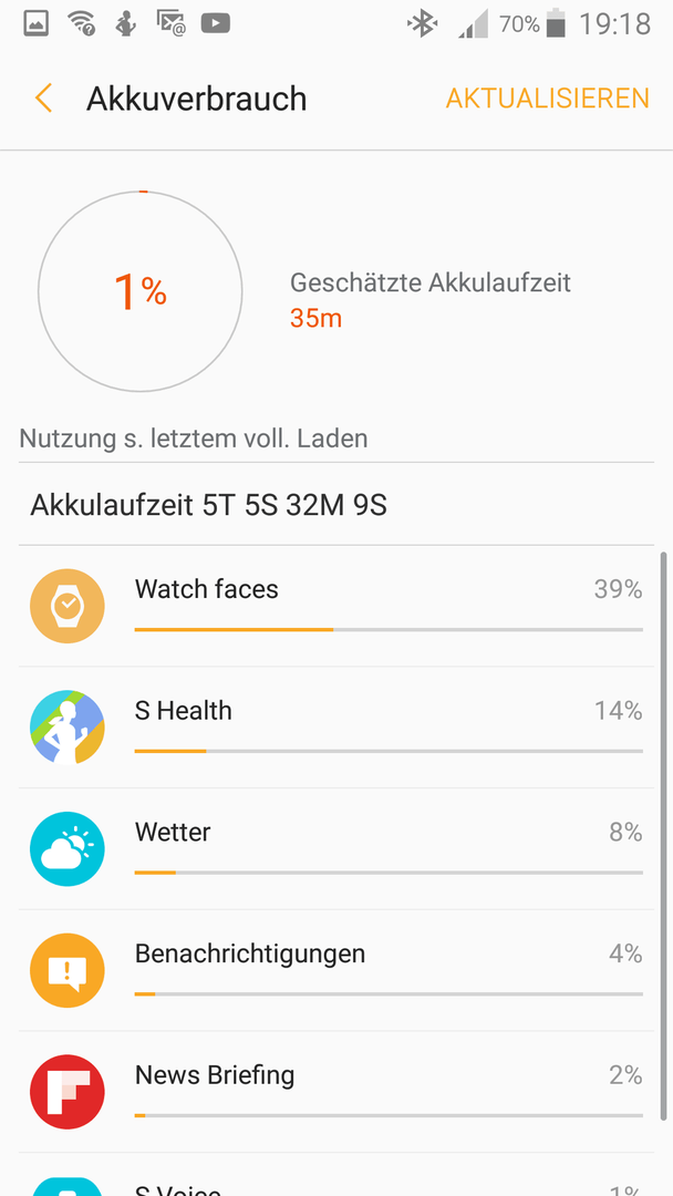

Ich möchte mich auch zu dieser Thematik melden und meine Erfahrungen mit meiner S3 Frontier kundtun. Erst einmal zu meinen Einstellungen:
Bluetooth ein
WLAN ein
NFC aus
Warnungen Benachrichtigungen beim
Trennen der BT Verbindung erhalten ein
Always On Display aus
Helligkeit 4
Watchface Alpha Dark 2.0 (sehr dunkel)
Im Gear Manager:
Bildschirm der Gear bei neuen Benachrichtigungen einschalten aus
Details von neuen Benachrichtigungen in der Vollbild-Pop-Up-Ansicht automatisch anzeigen ein.
Die Uhr trackt jeden Tag meine Schritte und die erklommenen Etagen. Manchmal erkennt sie auch einen flotten Spaziergang von alleine und trackt diesen ebenfalls.
Nun aber meine Angaben zur Akkulaufzeit, die mich anfangs selber erstaunt haben, denn ich komme fast jedesmal auf über 5 Tage. Ich bekomme viele Benachrichtigungen über E-Mails, Facebook und WhatsApp. Trotzdem sind es fast immer über 5 Tage. Bevor jetzt sicher viele denken "so ein Spinner", hier einige Screenshots vom Gear-Manager, da ich mit den 5 Tagen sogar über der Herstellerangabe liege.
Nachts stelle ich die Uhr in die Ladeschale, ohne den Strom einzuschalten. In dieser Zeit bekommt sie keine Benachrichtigungen, obwohl ich diese nicht manuell deaktiviert habe. Und sie verliert in dieser Zeit ganz wenig Akku. In der Zeit von Mitternacht bis morgens um 7:30 Uhr waren es manchmal nur 2 Prozent.
Mal abgesehen vom absoluten Verbrauch: versteht jemand den Quatsch, dass die Liste der Verbraucher nie 100% ergibt? Meistens liegt die Summer bei knapp 70% - was ist mit dem Rest :confused2:?

Das ist mir noch gar nicht aufgefallen, dass die Summe der aufgeführten Verbraucher keine 100 % ergibt. Ich achte dabei immer nur darauf, ob sich ein einzelner Verbraucher sehr auffällig verhält, d. h. besonders viel Akku verbraucht.
