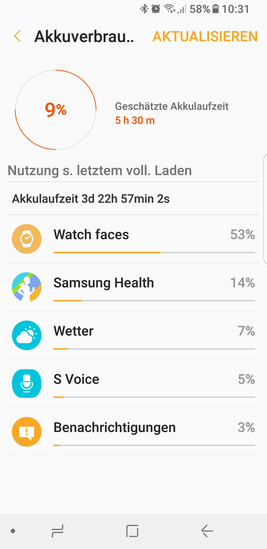

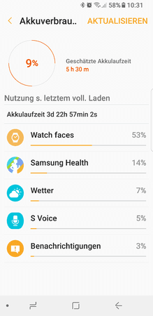

Und wird immer besser, bei gleichen Einstellungen (WLAN, GPS und BT aktiv, ohne AOD):
