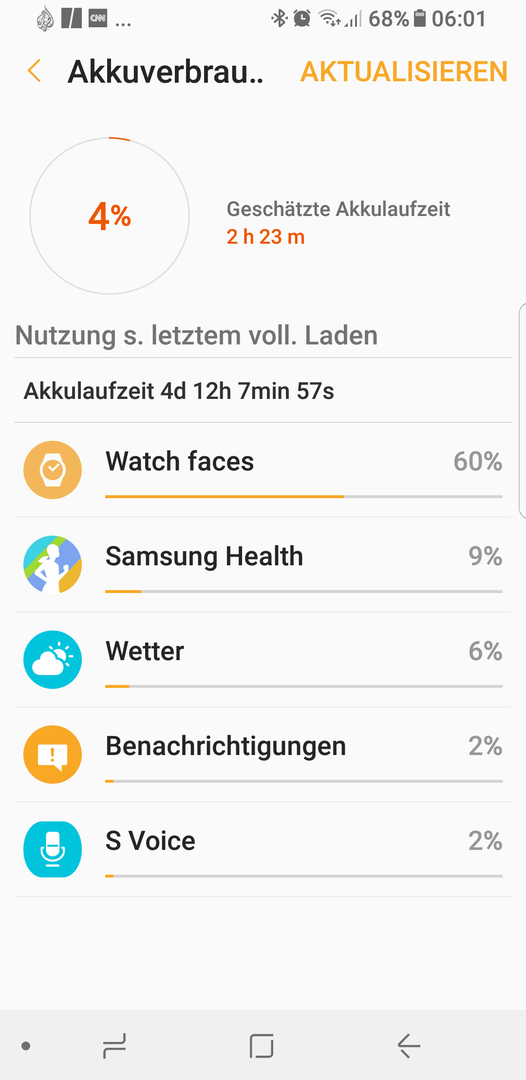

Ich möchte die vom Akku enttäuschten nicht deprimieren, aber: 4 Tage, 12 Stunden bei 4% Akku Restzeit.
Wie zuvor habe ich den Energiesparmodus (ab 15%) nicht benutzt!
Bei unveränderten Einstellungen (s.o.). Testweise habe ich jetzt ein helles Watchface (Samsung Gear S3 x Outdoor) eingestellt, um zu testen, ob und um wie viel es die Akkuleistung vermindert.

So. Habe die erste Session mit hellem Watchface (Samsung Gear S3 x Outdoor) bei sonst unveränderten Einstellungen (BT, WLAN, GPS, Samsung Health aktiviert, Helligkeit: 7, ohne AOD - kein Stromsparmodus) - und zumindest in diesem Kontext verkürzt es die Laufzeit definitiv nicht.
4 Tage, 9 Stunden, 27 Minuten bei 8% Restakku. :)

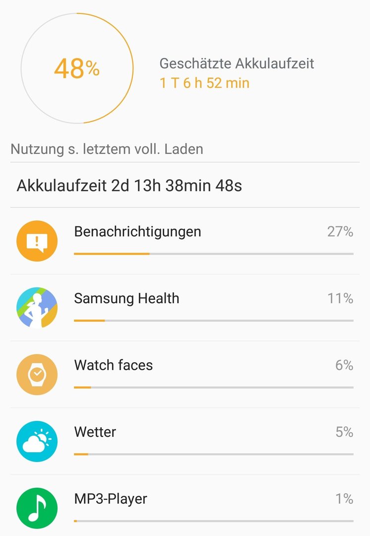

Also ich bin jetzt nach knapp 17 Stunden Betrieb bei 50% angekommen. AOD ist an und ich habe als höchsten Verbrauch die Einstellungen mit 13%....
Bei Mir ist es SHealt mit 21 Prozent.Nutze AOD nicht.
Einstellungen 12%
S health 11% Pulsmessung als 10 min
Akkuverbrauch wie vorher auch bei gleicher Nutzung max 25% pro Tag. Akkuverbrauch ist eher besser als vorher...
So, jetzt hab ich nochmal genau geschaut.
Einstellungen 10%
SHealth 9%
Watchfaces 8% (hab ein komplett schwarzes mit weißer Schrift)
Höhenmesser 3%
usw.
Nach 19 Stunden habe ich noch 44% Restakku...! Also der Verbrauch ist m.E. etwas ZU hoch....
