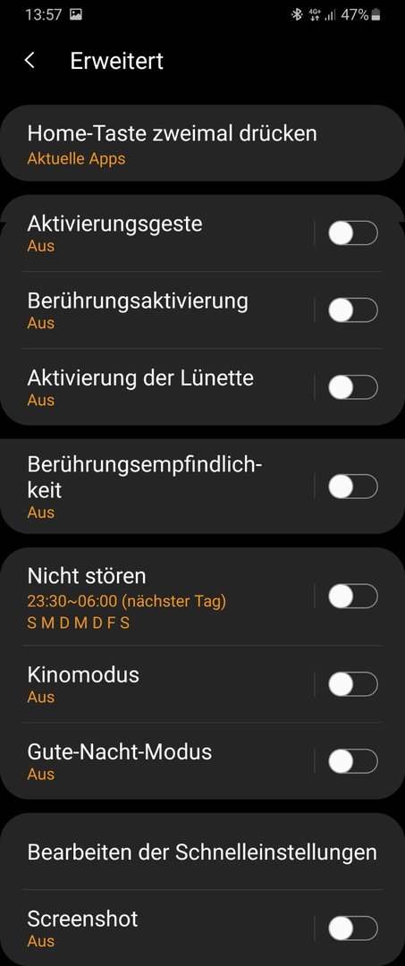

Schaut mal in den Einstellungen unter Erweitert , dort bei Berührungsaktivierung den Schalter einschalten.
So war's bei mir, seit dem hat sich der Akkuverbrauch wieder normalisiert, also so 3-4% pro Stunde.

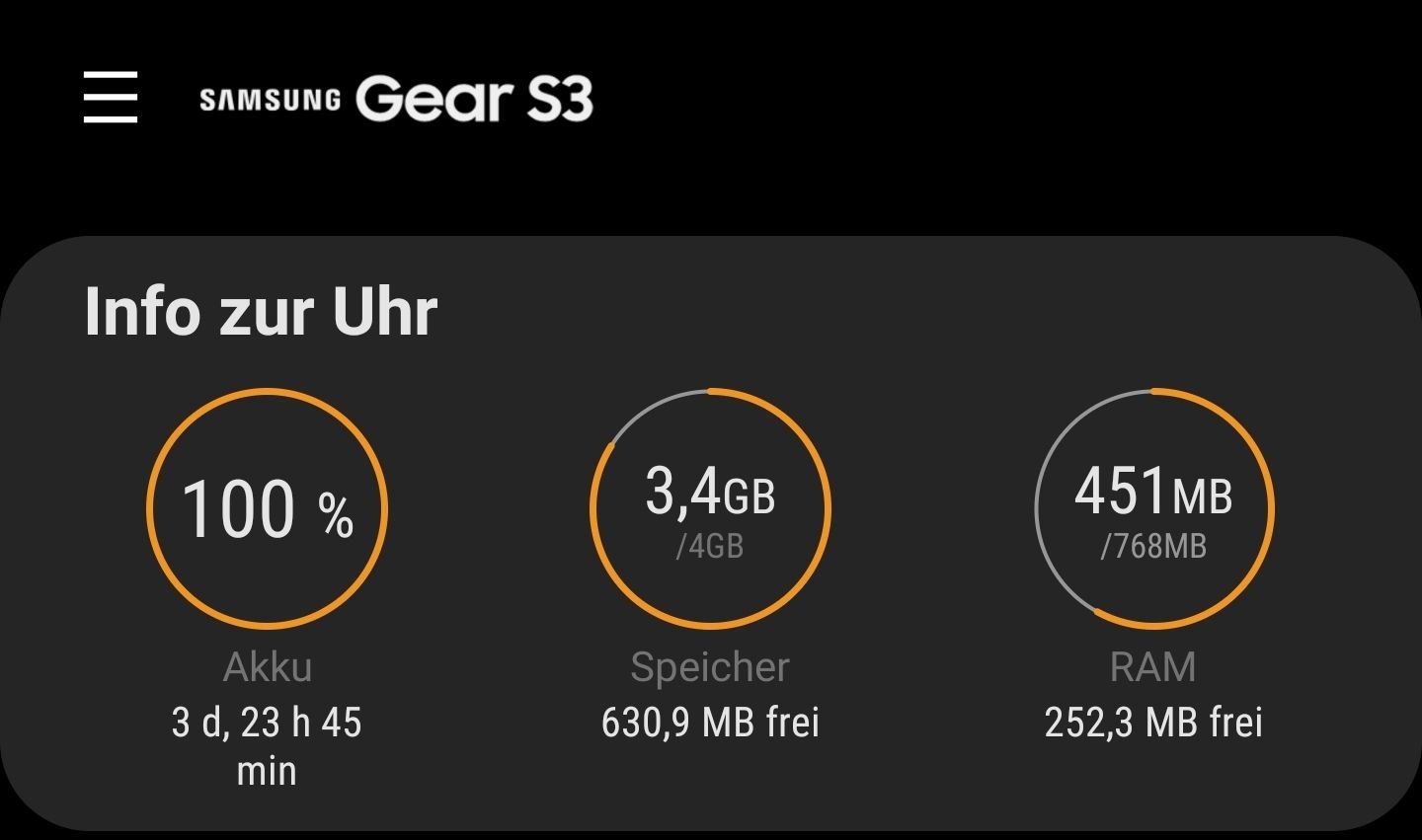

Hi, endlich wieder ca. 4 Tage Laufzeit:D

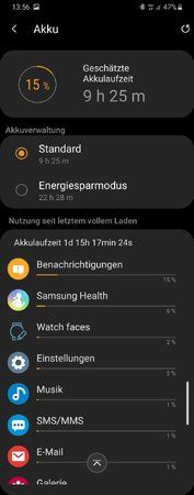

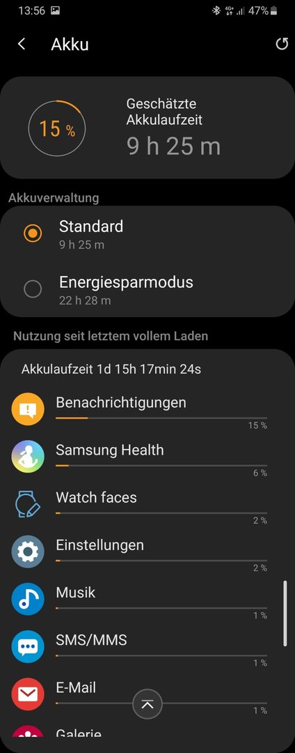

Gestern noch mit 5% geladen, nach knapp 4 Tagen *freu* und heute nach grad mal 16 Stunden, nur noch 60%:1f621::1f621::1f621:
Das soll mal einer verstehen......
Benachrichtigungen bei 14%
S-Health bei 7%
Watchfaces bei 3%
Hab schon alles mit Einstellungen, Rebooting, etc. probiert, ich glaub ich tausch den Akku aus, die Uhr ist auch schon 2 1/2 Jahre alt......
Der Akku wird wohl nicht von heute auf morgen einen Defekt erlitten haben. Vielmehr spielt da wohl die Software verrückt
Samsung, was macht ihr:1f621::1f621::1f621:
