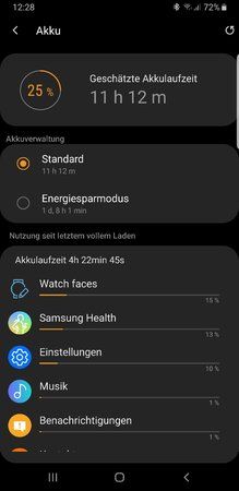

Ich besitze meine gear schon viele monate und hatte nie probleme..egal welches Display ob animiert oder nicht....seit monaten die identische nutzung:
Display immer an
Shealth trackt die Schritte
Whatsapp und mails auf die uhr
Weitere dienste nutze ich nicht...
Seit ca. 2 wochen fällt mir auf, dass die uhr kaum mehr 8h mit vollem akku schafft...geht rapide runter...helligkeit auf stufe 5 runtergedreht..wlan aus...werksresett...alles hilft nichts...
Hat jemand eine idee oder erfahrungen und kann mir nen tipp geben?
Aus der Garantiezeit bin ich bereits raus.kauf war im februar 2017.
Akkuverbrauchsanzeige habe ich beigefügt...
Laufzeit seit letztem laden stimmt...
Die addierung der prozente stimmt jedoch nicht denke ich.
Thx im voraus !!

Nach deiner Beschreibung dürfte das an normaler Abnutzung des Akkus liegen.
Wohl kaum. Ein Akku verschleißt nicht derart rapide. Das Netz ist voll von derartigen MEldungen die vermehrt nach dem letzten Update eintrafen.
