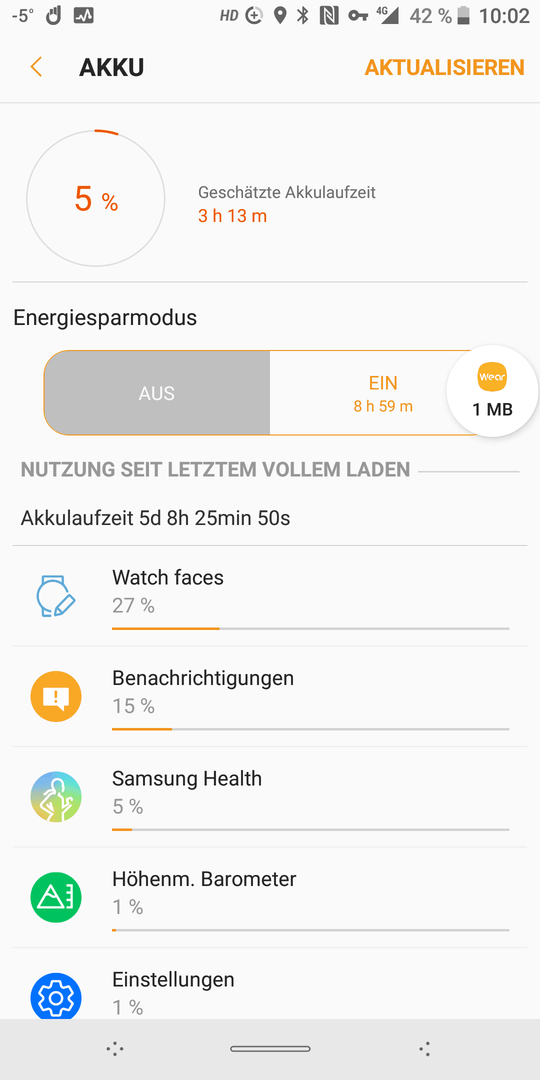

Hi,
meine Gear S3 ist jetzt 25 Monate alt und liefert immer noch eine gute Akku Performance ab, freut mich.
Werde mir den Update auf Tizen 4 erstmal noch warten.
ich hab inzwischen wieder Problem, das der Akku gerade noch 2 Tage hält - vorher 4 Tage.
Samsung Health ist mit 45-50% der Top-Verbraucher laut Statistik...
Meine erste Uhr wurde komplett getauscht, und bei der aktuellen ist bereits ein neues Mainboard und neuer Akku drin.
Ich verwende wirklich gern eine Smartwatch, und vom Design und Funktionalität gefällt mir die Samsung halt am Besten, aber mit der Qualität bin ich nicht zufrieden. Bin mir nicht sicher, ob die nächste nochmal eine Samsung wird...
Bei mir hat es sich momentan auf 3-4 Tage eingependelt.
Spitzenreiter im Verbrauch ist immer mal wieder eine ander App, die ich auf der Uhr NIE verwendet habe, aktuell gerade der Kalender mit 31%
Ich habe aufgehört mir darüber gedanken zu machen, wenn die Uhr leer ist, lade ich sie.
Ich nutze Sie einfach, wie ich Lust habe.
Wenn der Akku irgendwann unter einem Tag hält und kaputt ist, habe ich endlich einen Grund eine S4 zu kaufen :)
