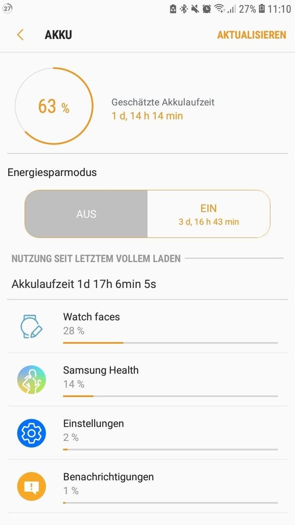

Hat sich das jetzt von selbst reguliert? Bin seit 24 h mit der Uhr im Nicht-Stören-Modus unterwegs, der Verbrauch liegt bei nur 30%... Mal schauen, wie sich das heute ohne Nicht Stören entwickelt.
Ich habe das Plugln bei mir installiert, es scheint bei mir zu helfen. Bin soweit zufrieden, jetzt nur hoffen das eine Lösung von Samsung kommt.
Bearbeitet von: Onslaught - Grund: Bild angehängt - Gruß Onslaught

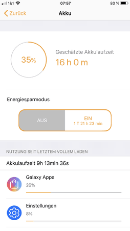

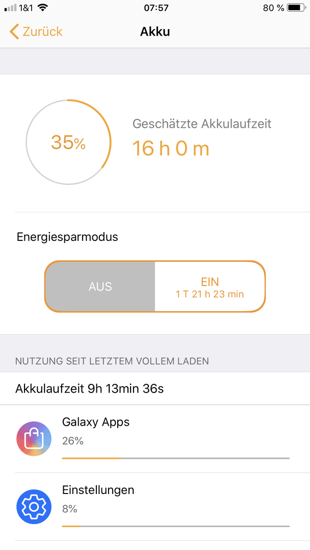

Guten Abend,
seit gestern bockt meine S3 Frontier auch.
Ich hatte alle Einstellungen so vorgenommen wie diese in den letzten Wochen im Forum vorgeschlagen
wurden bezügl. der Verlängerung der Akkulaufzeit.
Ich kam so auch auf ca. 2,5 Tage, allerdings nur wenn ich am Tel. Galaxy Watch und Samsung Health
nicht aufgerufen hatte. (Nutze ein Iphone 7+)
Jetzt gestern von 100% über Nacht innerhalb 9 Std runter auf 35% (bei eingeschaltetem nicht stören Modus ! von 23°° bis 7°°)
Das nervt ohne Ende, vor allem da Samsung nicht den Ars..... in der Hose hat mal zuzugeben, dass beim Update von Tizen 2 auf 3
was gehörig schiefgegangen ist im Bezug auf den Akkuverbrauch.
Kann ja passieren aber alles Totzuschweigen verärgert die Nutzer doch mehr wie eine klare Aussage das man Mist gebaut hat.
Und vor allem was seitens Samsung dagegen unternimmt oder auch nicht damit man als Kunde informiert ist.
Ich rufe jedenfalls morgen die Hotline an und werde denen erklären was ich davon halte.
Und ja, ich weiß die Mitarbeiter der Hotline können es auch nicht ändern aber wenigstens den Unmut der Käufer weitergeben.
Schließlich hat man eine Uhr für sehr viel Geld vor etwas über einem Jahr gekauft, welche so für mich nicht mehr wirklich
nutzbar ist. Es sei denn ich schleife ne alte Autobatterie hinter mir her um zwischendurch mal laden zu können....
Wünsche noch einen schönen Abend, aber das musste mal raus
