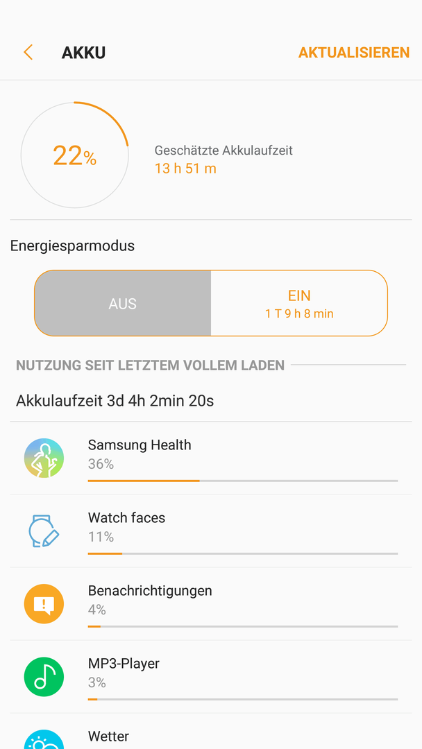

Kann sich sehen lassen nach dem Akkuwechsel (der nicht die erhoffte Verbesserung brachte) und der nachfolgenden Reparatur mit Mainboardtausch.
AoD = deaktiviert, WLAN autom. , BT an, Standort an, automatische Helligkeit, Puls alle 10min., Watchface "Samsung Dashboard" mit Akku, Wetter jede Stunde, Sonnenaufgang/Untergang, Datum.
