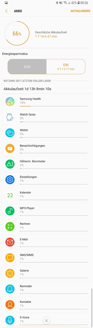

Ist es eigentlich normal dass sich S Health einen Großteil des Akkus wegzieht? Ohne einen aktiven Workout mit der Uhr.
(Hab zwar ne Gear Sport aber da gibt es so einen Thread nicht aber das Prinzip ist das gleiche).
@Marcel21
Kurz:
Leider ja.
