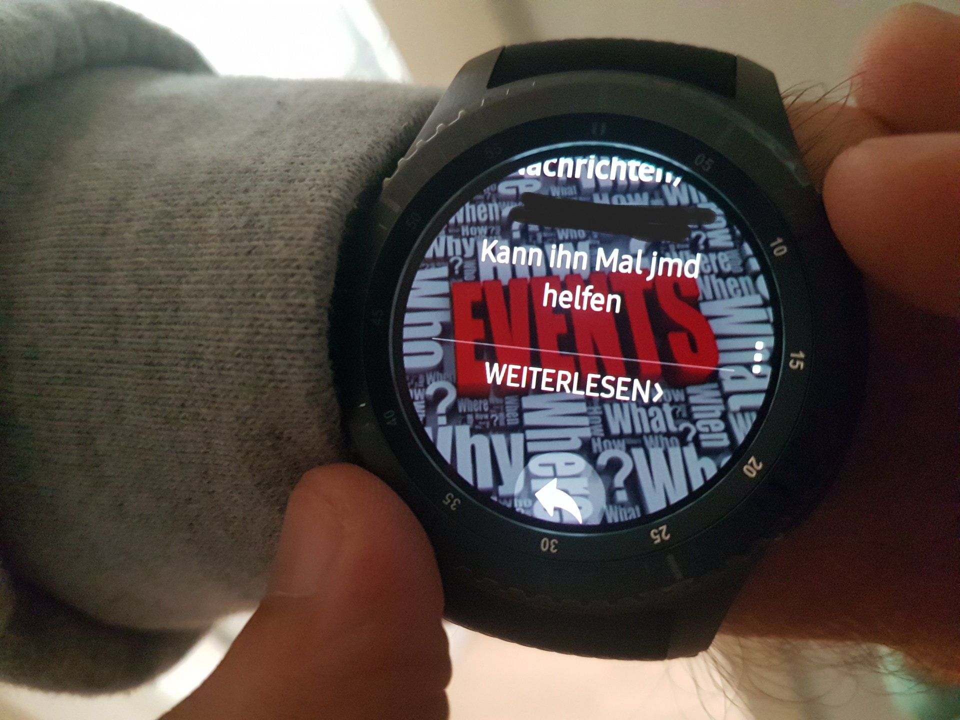

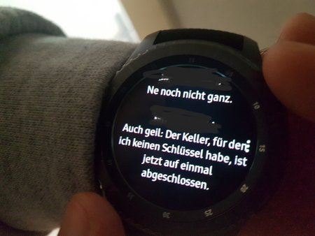

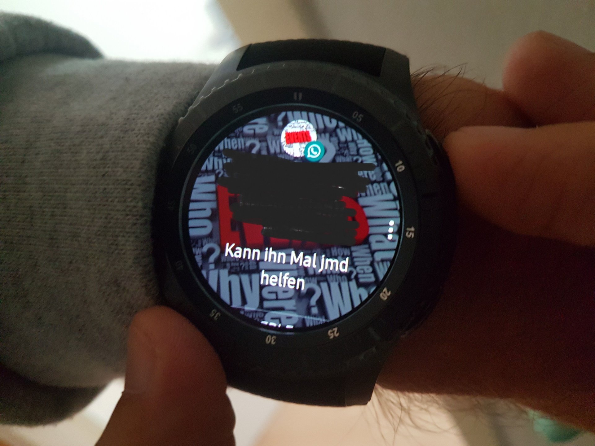

ich habe mir heute auch eine S3 frontier gegönnt, da mich meine Huawei Watch 2 einfach wahnsinnig gemacht hat. Durchgehend Ruckler und die Akkulaufzeit war auch nicht der Wahnsinn. Das Gerät an sich ist im Vergleich zu AW 2.0 ein Traum finde ich. Bis auf S-Voice und das Whatsapp Problem. Ich habe aber mal das Szenario von nasabaer getestet - und es klappt (noch) tatsächlich!
Ich habe meine alte G Watch R mit Android Wear verbunden und siehe da, es erscheint bei mehreren Nachrichten plötzlich das Feld "Weiterlesen". Dann sind wirklich die letzten Nachrichten des anderen und sogar die eigenen zu lesen. Habe danach nochmals ohne verbundener Uhr getestet. Geht bisher auch! Mir ist klar, dass Tizen nichts mit Android Wear zu tun hat, aber ich kann es tatsächlich bestätigen. Mal sehen wie lange...
/Edit:
Ok, scheinbar funktioniert es mit getrennter Uhr nur noch ein paar Mal, danach geht es wieder nicht. Uhr wieder verbunden und es klappt wieder. Ich laufe doch jetzt nicht mit ner zweiten Uhr in der Tasche rum, nur damit ein Hidden Feature verwendet werden kann, was eigentlich Standard sein sollte... Im Anhang noch Bilder der Funktion bei einer Gruppe.

Sorry 4 Doppelpost, wollte eigentlich editieren. Aktueller Stand bei mir ist, dass die Gear nun seit einer Woche durchgehend die History anzeigt, seitdem ich die alte Android Uhr an habe. Liegt einfach mit WLAN verbunden daheim. Lade sie jetzt einfach regelmäßig auf.
Nervt zwar, löst das Problem bei mir aber zumindest aktuell.

Gerade eben gesehen, dass Weiterlesen" fehlt. Akku von der LG Watch R war leer xD geht halt leider mit WLAN Recht schnell, alle zwei Tage quasi ohne Sinn laden...

Das ist genau das Problem, das auch nach Update auf Tizen 3.0, besteht. Von Haus aus ist das nämlich nicht möglich. Es gibt eine App im Galaxy Store, WhatsApp History. Dann bekommst du aber quasi alle Notifications doppelt.
Die andere Alternative die entdeckt wurde, ist die mit einer zweiten Uhr mit Android Wear (warum auch immer). Ich habe meine alte Android Uhr über WLAN mit dem Handy gekoppelt und lasse sie zu Hause liegen. Dadurch ist es plötzlich möglich auf der Gear alle (auch alte) Nachrichten zu lesen, siehe meinen Screenshot oben.
