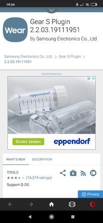

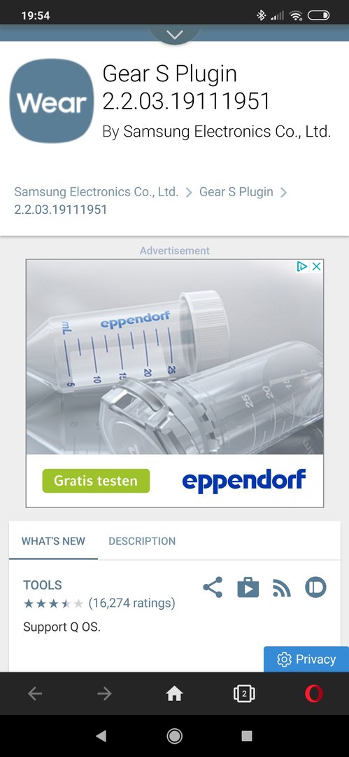

Ich habe die Ursache selbst gefunden, die App Gear S Plugin vom Playstore unterstützt noch kein Android Q, bei APK Mirror gibt's eine neuere Version

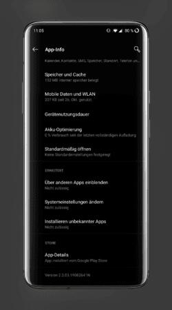

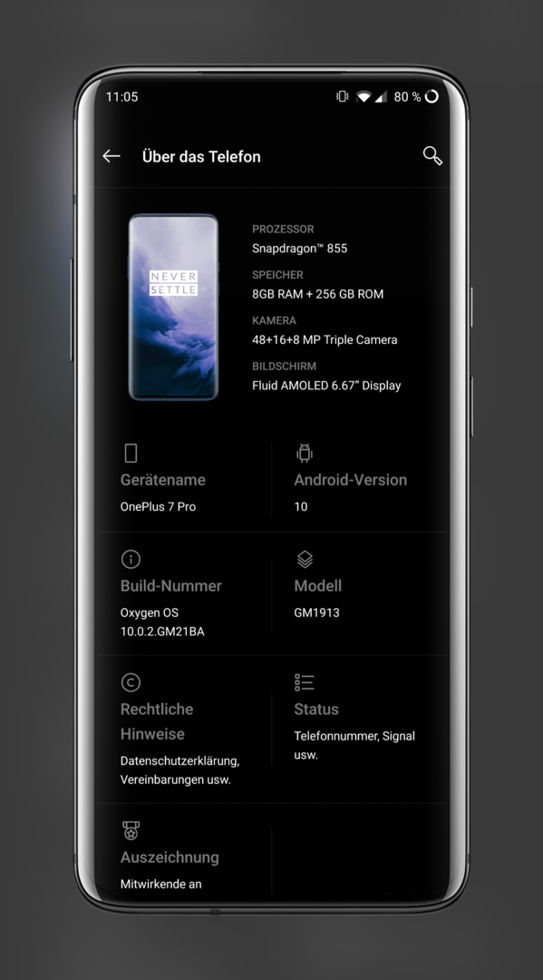

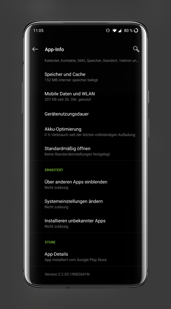

Und es funktioniert sowohl mit meinem Pixel 2 XL, als auch mit meinem OnePlus 7 Pro völlig problemlos und beide haben Android 10. Ich habe das Gear S Plugin normal über den Play Store geladen - Version 2.2.03.19082641N

Mag ja sein das es bei dir funktioniert, ich habe es ja für die erwähnt die Probleme haben z.B bei allen die die Kombi mit einem Xiaomi Mi9 haben. Es heißt ja nicht weil es bei dir funktioniert das es bei allen funktioniert. Und wie du in meinem Screenshot lesen kannst schreibt der Hersteller selbst Support Q OS bei dem Changelog.

Sehr merkwürdig. Habe bei mir nichtmal die Akkuoptimierung deaktiviert und es funktioniert.
Allerdings musste ich auch beim ersten Neueinrichten nach einem Werksreset alle Samsung-Apps runterwerfen und neu aus dem Play Store laden - möglicherweise behebt das bei euch auch das Problem.
