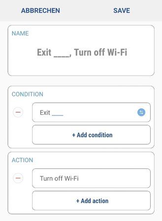

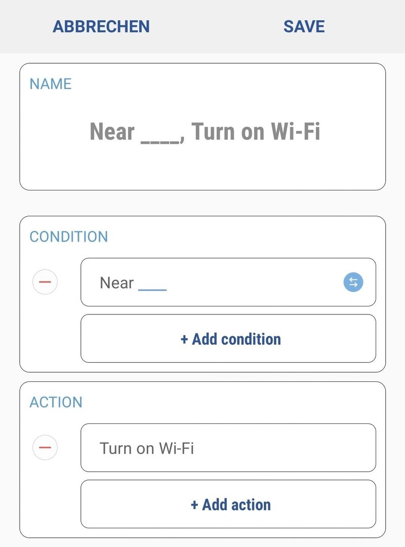

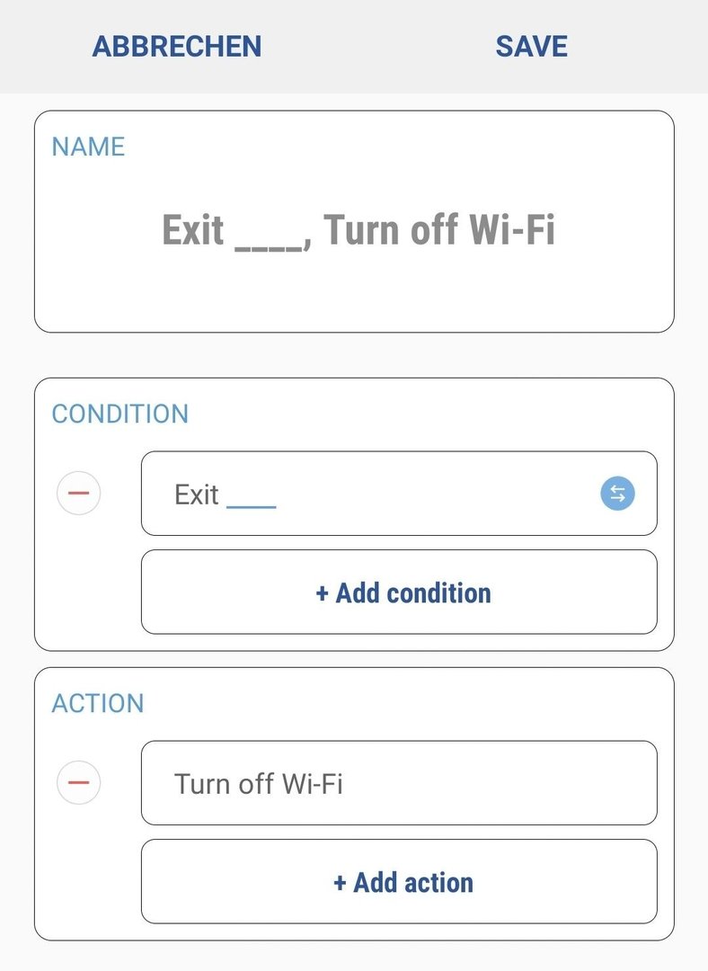

@chrissi77
Ortsbezogen brauchst Du 2 Routinen:
Reaktionen: amorosa
Sind das die Routinen direkt vom S10(Einstellung-Erweiterte Einstellung-Bixby Routine) oder aus der Goodlock App?
Reaktionen: amorosa
Wenn Du fragst, dann sind es "die anderen". ;)
Reaktionen: chrissi77
