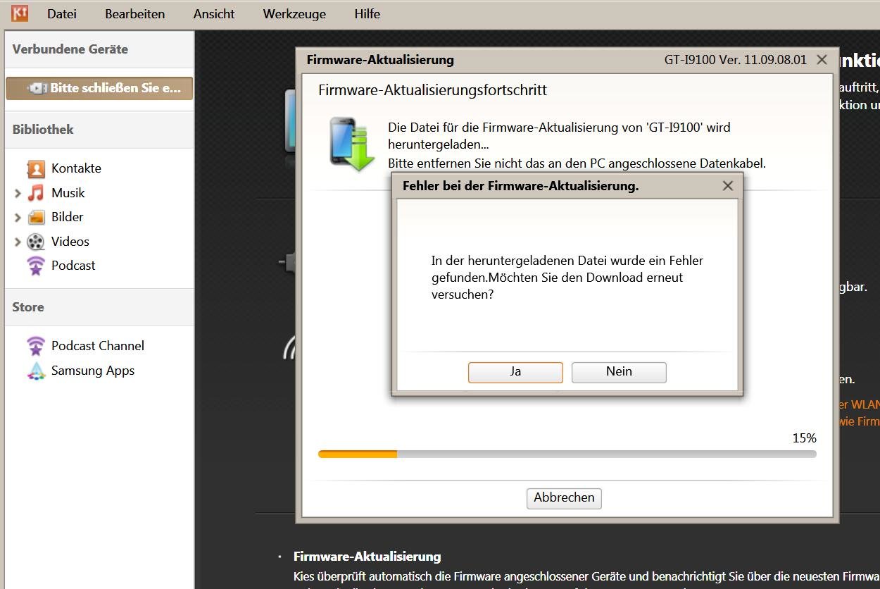

2.jpgHallo
habe folgendes Problem. Kies zeigt, dass ich updaten kann.
goAAAAASUVORK5CYII=
Update kann gestartet werden, aber es tritt immer zwischen 15% - 30% die Fehlermeldung auf.
"Fehler bei der Firmware-Aktualisierung. In der heruntergeladenen Datei wurde ein Fehler gefunden. Möchten Sie Download erneut versuchen?"
LiUSX9+RrSAAAAAASUVORK5CYII=
Ich habe schon Antivirensoft und Firewall abgeschaltet - half aber nicht.
Die SUFU und Google haben leider auch nicht viel geholfen.:confused2:
Ich habe Sony VAIO VPCEB3Z1E mit W7 x64 und Samsung Galaxy S2 mit 2.3.5 Vodafone.
Wenn jemand helfen kann - bitte darum.
Wo ist das Problem? Lade Dir die Version herunter und flashe sie eben mit dem off-line-Flasher, der auf den Namen Odin hört!

Ach ja: mit "Als Administrator ausführen" hat es dann geklappt. Der Download ging am Morgen, als ich es versucht habe, auch seeeehr viel schneller. Evtl. rührt der "unbekannte Fehler" u.a. auch von überlasteten Update-Servern oder "empfindlichen" Downloads, die schnell mal abbrechen.

Aber noch eine Frage: Ist auf Deinem SGS2 ein Virenscanner oder ähnliches aktiv?
Ich hatte das selbe Problem. Erst als ich den Virenscanner (bei mir Zoner) deaktiviert hatte sowie im ersten Bildschirm war, fluppte es einwandfrei.
Gruss Peter
Reaktionen: nobodynamo
Hatte am Anfang auch Probleme mit dem Update.
SIM & SD Karte raus, Gerät in Offline-Modus und dann gings.

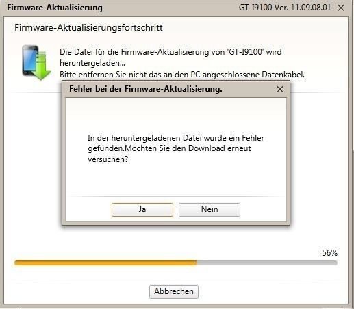

ich versuche gerade, auf mein Galaxy S2 die neueste Firmware per KIES draufzuspielen, aber immer, wenn KIES versucht, die Firmware aus dem Internet zu laden, kommt eine Fehlermeldung (siehe Screenshot als Dateianhang). Der Fehler tritt jedesmal bei exakt 56% auf.
Kann ich das lösen oder muss ich mich damit abfinden, dass diese Müllsoftware keine Updates zustande bringt?

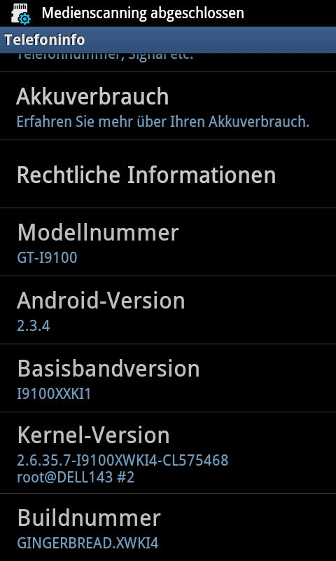

Wenn das Problem unlösbar ist, kann mir jemand eine zu meinen Gerätedaten (siehe zweiten Screenshot) passende offizielle Firmware für ODIN verlinken?
Vielen Dank für eure Hilfe!
