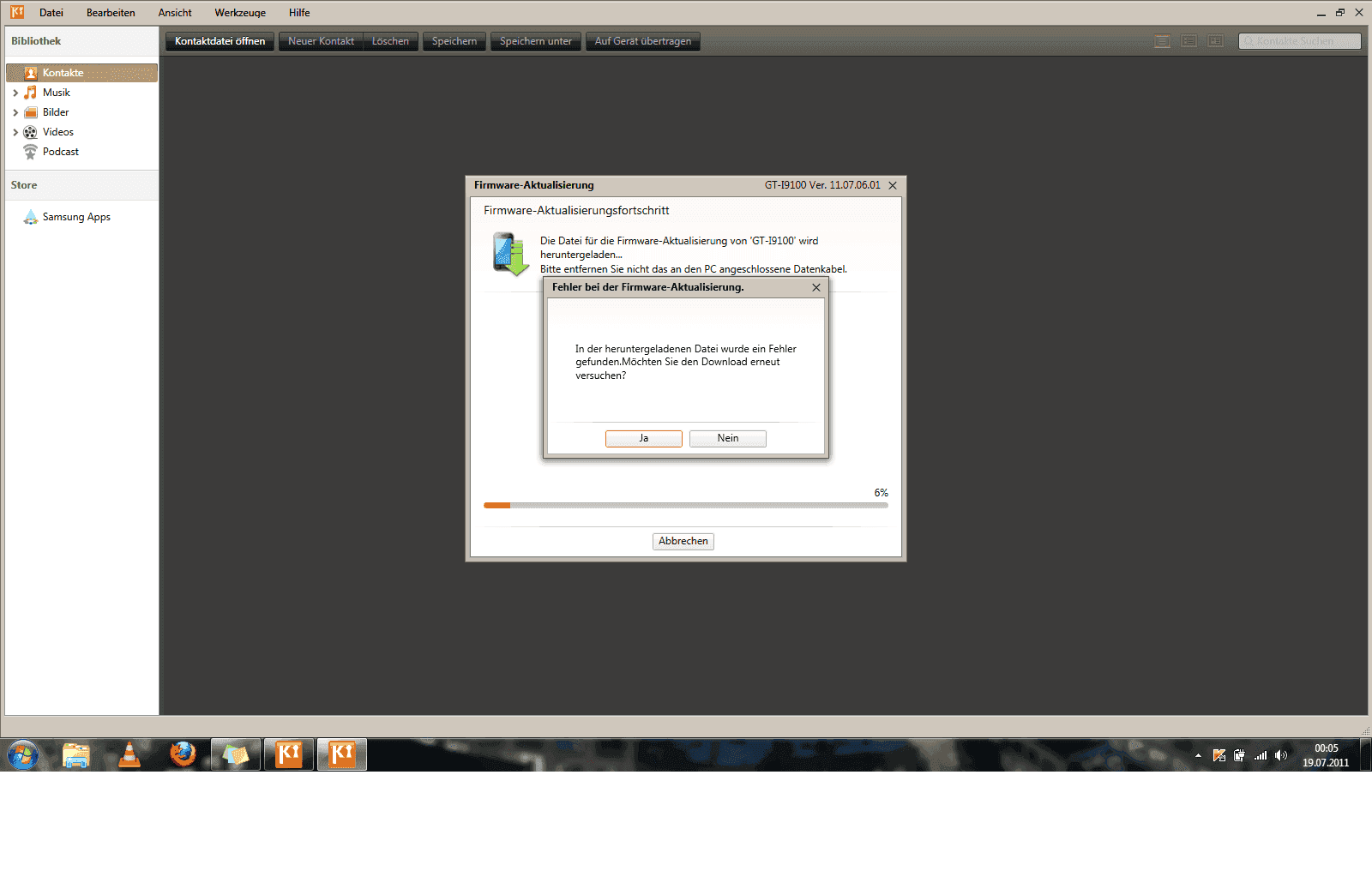

nach dem entfernen des Brandings und der Umstellung auf DBT hat mir Kies nun endlich ein Update von KE7 auf KF3 angeboten. Nachdem ich das **** Programm als Admininstrator gestartet habe hat er wenigstens mal versucht etwas herunterzuladen und nicht direkt nach dem Backup abzubrechen. Nun hab ich aber ein neues Problem...
Kies bricht immer zwischen 0 und 12% mit folgender Meldung ab (siehe Anhang):
In der heruntergeladenen Datei wurde ein Fehler gefunden...
Möchten Sie den Download erneut versuchen? Ja / Nein....
Wenn man es erneut versucht bleibt es wieder zwischen 0 und 12% mit der gleichen Fehlermeldung stehen. Kann mir jemand sagen was das soll oder wie ich es beseitigen kann?
Neustart von Pc und SGS2 sowie Neuinstallation von Kies inclusive vorheriger Berreinigung durch CC Cleaner hab ich schon versucht...
Bitte um Hilfe.
Danke, Max
