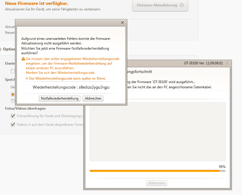

habe mir am Samstag das S2 geholt, soweit hat auch alles geklappt.
Heute als ich es am PC hatte, meldete KIES es gibt n FW update.
Tja dachte ich mir, machste halt mal, wird scho nix schief gehn.
Hab das Update soweit gemacht - es hat auch alles soweit geladen (dauert bei meiner Verbindung leider ewig... DSL 1500...).
Plötzlich sah ich auf meinem PC-Bildschirm eine Meldung das etwas schief gelaufen sei und ich die Notfallwiederherstellung machen soll...

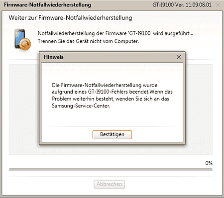

Gesagt getan, nur leider kommt nach dem ersten laden eine nicht so erfreuliche Meldung.
Hab das ganze dann nochmal versucht, selbige Meldung.
Auf meinen Handydisplay seh ich ein Bild links ein Handy, rechts ein PC in der mitte ein gelbes "!"
Hab bei google usw. nichts nützliches gefunden. Support bei Samsung hat leider schon zu...
Hoffe es kann mir jemand hier helfen.
Danke

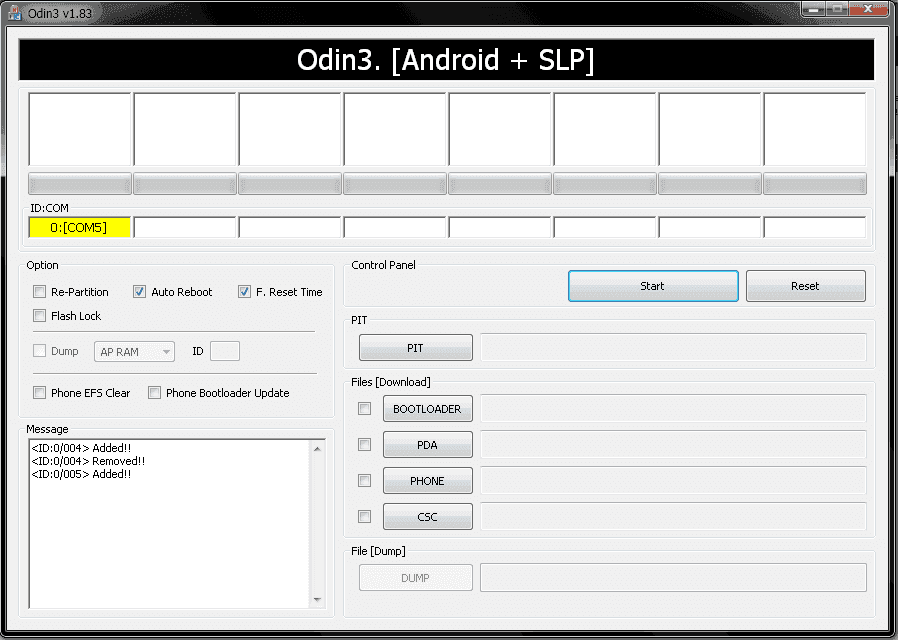

Hab mit jetz mal Odin geladen, dort wird das Handy erkannt.
Hab mir jetzt diese Anleitung angeschaut, am PC kenn ich mich eig gut aus, mit Handys, naja es reicht, sagen wir mal so.
https://www.android-hilfe.de/forum/...ng-mit-odin-das-s2-flashen-fw-rom.107660.html
Ich komm auch in das "Downloadmenü" rein.
Komme aber ja nicht aufs Handy und somit kann ich
USB-Debugging nicht einschalten.
Ist hier jetz schon für mich Ende oder kann ichs auch ohne dieser Einstellung machen?

Man muss natürlich den Grund für den gescheiterten Flash über Kies in Betracht ziehen. Wenn das einfach nur Pech oder ein Verbindungsabbruch war, dann wirst du es sehr einfach mit Odin wiederbeleben können. Ist es ein Hardwaredefekt (kaputter Flash oder USB Buchse oder so), dann rettet dich nur der Service.

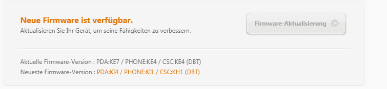

so, hatte mein S2 beim Servicepartner, danng ings wieder.
Wollte wieder in Update machen doch, wieder der selbe fehler...
Wie komm ich in den Wiederherstellungsmodus?
Einfach auf Anschalten drücken?
Da kommt dann der black screen....
Hab mal das Bild was mir KIES sagte wegen der FW angehängt, genauso wie das Bild wo es abgebrochen wurde.
Hab zwar schon mim Servicepartner telefoniert, der meinte eig sollte die aktuelleste drauf sein (was ja aber nicht der Fall war) und ich solls morgen noch vorbeibringen.
Hab aber keine lust wieder zu warten...

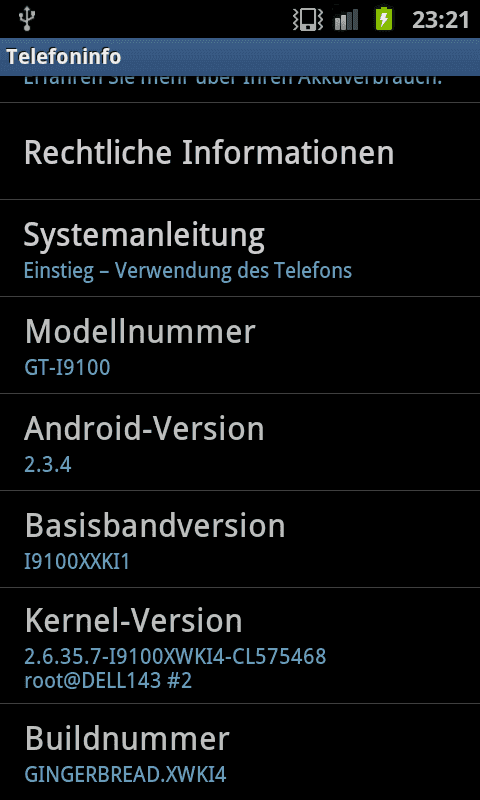

Hab mir jetzt mit dieser Anleitung:
Die FW aufgespielt die mir KIES nannte, das ist ja Android 2.3.4
Handy lies sich ohne Probleme starten und soweit scheint alles zu gehn, muss morgen also nicht schon wieder zum Serviceparnter.
