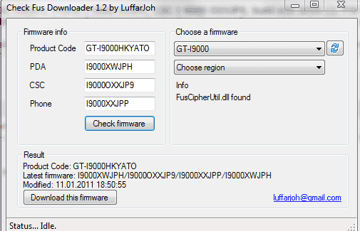

Das ist die aktuelle Version. Check FUS Dwnloader meldet:
PCode: GT-I9000HKDATO
PDA: I9000XWJPH
CSC: I9000OXXJP9
Phone: I9000XXJPP
Vom 11.01.2011
Und mal wieder eines besseren belehrt.. Vielen Dank, frank_m!
Habe vergleichbares Probl: PDA I 9000 XWJPH, Phone I 9000 XXJPP, CSC I 9000 OXXJP9, build info 2010.12, FW-Version 2.2 Build-Nr FROYO.XWJPH
P Code GT-I 9000 HKYATO Lt aktuellster Kies gibts dafür kein update da dies die aktuellste Version sei ! Stimmt das und wenn nicht woran liegts ??
FROYO. XWJPH, FW-Vers 2.2 einerseits und Aussage von Frank_m (s.o.) "Das ist die aktuelle Version" stehen für mich Laien im Widerspruch. Kanns irgend jemand aufklären ???

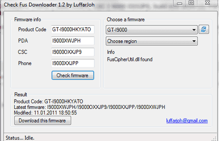

Also laut Check Fus,
Ist dies die aktuelle Firmware, daher hat Kies recht!
Edit:
Bei "Lastest Firmware" steht, die auf Deinem Galaxy S installierte
Danke für Auskunft aber jetzt ist meine Verwirrung noch größer !! bedeutet froyo und 2.2 (wie oben von mir aufgelistet) nicht,daß die Vorgänger FW installiert ist ? und wäre nicht Gingerbread / 2.3.? die aktuellste Software
zur Klarstellung: Handy wird in Deutschld betrieben u bei deutscher Firma mit EPlus/Base Vertrag in 5/2011 erworben
Ist alles in Ordnung.
Ist zwar eine aktuellere 2.3.3 bereits verfügbar, leider aber nicht für Dich.
Dein Produktcode ist GT-I9000HKYATO, d.h. es ist ein Gerät, welches für den österreichischen Markt bestimmt ist und für diesen Productcode in Kombination mit der Firmware, gibt es derzeit keine aktuellere!
Um auf die aktuelle 2.3.3 JVI upzudaten brauchst Du den Productcode DBT und die JQ3 als Ausgangfirmware.
Also musst Du, falls Du die 2.3.3 haben willst, mit Odin flashen.
