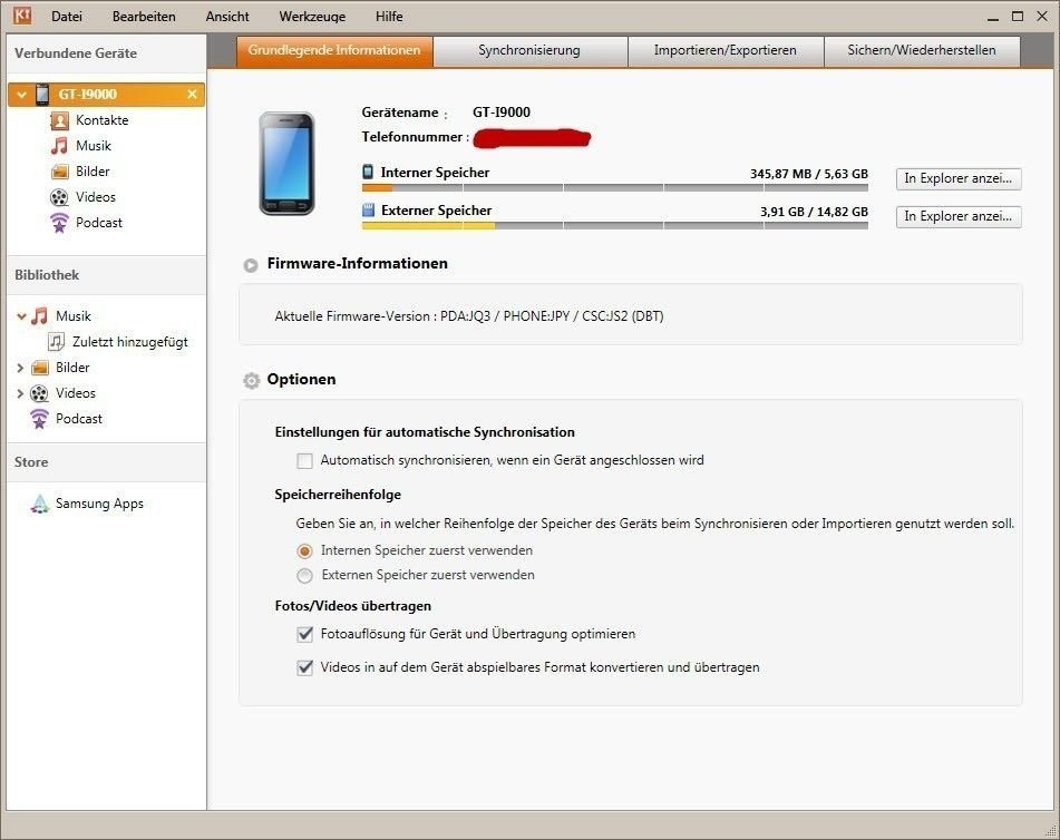

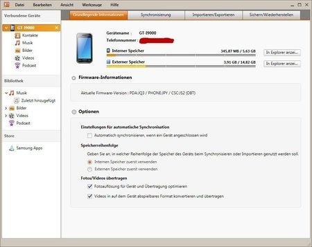

Ich habe das Problem, dass Kies mir nicht die neueste Firmwareversion anzeigt. Es wird also nur die aktuell installierte Version angezeigt.
Mein Telefon bekam ich mit Version 2.2.0, nie wurden mir Updates angezeigt. Spaßhalber installierte ich Kies auf einem Rechner eines Bekannten und siehe da - sofort wurde mir 2.2.1 zum Update angeboten, was ich auch dankend annahm. Plötzlich wusste ich wie es aussehen soll.
Eine Neuinstallation nach vorherigem Aufräumen der Registry brachte mir ebensowenig wie Deaktivierung der Firewall.
Ich habe Vista x64 installiert.
Anbei ein Screenshot mit meinem Dilemma.

der Fehler ist mir neu, Kies geht manchmal seltsame Wege!

votanderhector schrieb:
[...] dann erscheint die Nachricht "Diese Geräteversion kann nicht aktualisiert werden".
Wie schon anderweitig angemerkt liegt das daran, dass Du den KOR-Product Code hast (für Korea). Die Firmware wurde vermutlich entweder mit ODIN oder mit einer alten Kies-Version und Registry Hack draufgespielt.
Wie beschrieben kannst Du entweder ODIN verwenden, um auf die aktuelle deutsche Firmware zu kommen, oder Du verwendest SpoofFW und Kies 2.0.
Ich habe letzteres gemacht, um die XEU-Firmware 2.2.1 auf die DBT-Firmware 2.2.1 zu flashen, das hat einwandfrei mit SpoofFW funktioniert und Kies würde nun bei Verfügbarkeit von GB auch mein Handy nun wieder flashen.
