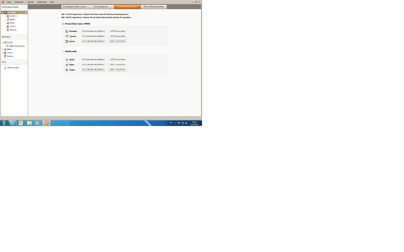

Hast Du den Kontakte-Backup über den linken Kontakt-Button versucht?
Versuche das Backup mal über den Button im rechten Fenster!
Klaus
