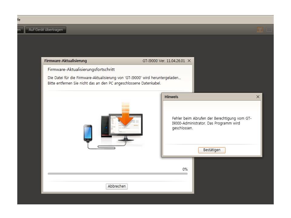

habe Probleme mit dem KIES-Update auf die neuste Android-Version.
Nach Verbindung des GT-9000 über Kies startet zwar der Upload-Manager, es kommt aber immer zur gleichen Fehlermeldung mit Abbruch unter dem Hinweis, dass die Administrator-Berechtigung nicht vorläge. Ich habe mal einen Screenshot zur Verständlichkeit eingefügt...
Hat jemand einen Vorschlag, was man machen könnte?

wenn Du windows 7 64 bit nutzt, dann kannst mal rechtsklick auf Kies machen und dann "als Administrator ausführen" klicken nornalerweise ist die Option ganz oben.
Hoffe konnte helfen
