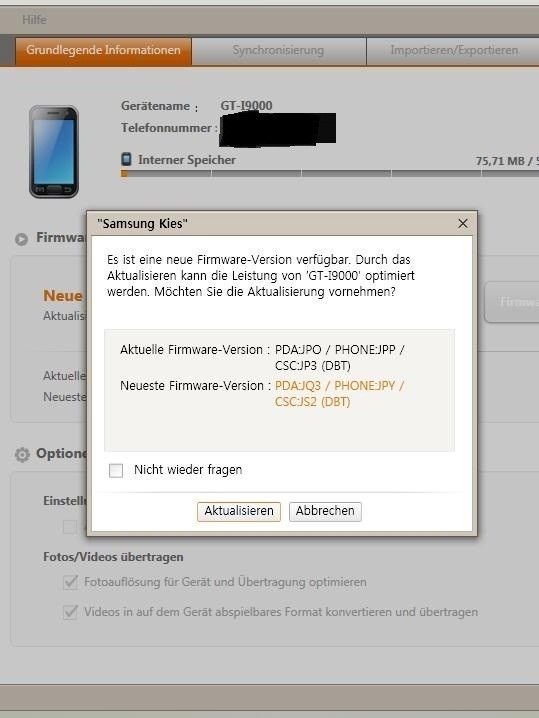

habe mir heute die aktuellste Kies Version von der Samsung Website geladen und installiert. Habe dann das SGS angeschlossen und siehe da, er findet gleich erstmal nen Update der FW. Das wollte ich natürlich machen, aber irgendwie scheint das nicht zu gehen. Der werkelt fast 3h und nix passiert. Auch das SGS zeigt keinen Fortschritt, es ist immer nur das USB-Displaybild zu sehen, mehr nicht.
Kennt das jemand?
Grüße
Fabian

Das Problem hatte ich auch auf meinem Laptop (Win 7). Hab Kies dann auf meinem Desktop-PC (Win XP) installiert und siehe da, dass Update ging.
Aber das hilft dir jetzt glaube ich auch nicht direkt weiter...
hat sich denn auf dem Handy schon was getan? Download Modus? Fortschrittsbalken?
nein, absolut nix. Handy sagt garnix.
Grüße
Fabian
